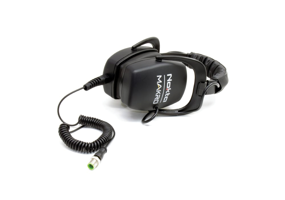

Интересно а можно на simplex поставить другую катушку , снайперку например и планирует ли Nokta выпустить что подобное в дополнении к штатной катушке ?
И ещё наушники штатные подводные или надо докупать ? Если докупать то что ?

QUOTE(Igor_voltok @ Jan 28 2020, 17:28)
Наушники штатные не подводные. Для подводности докупать надо типа таких:
