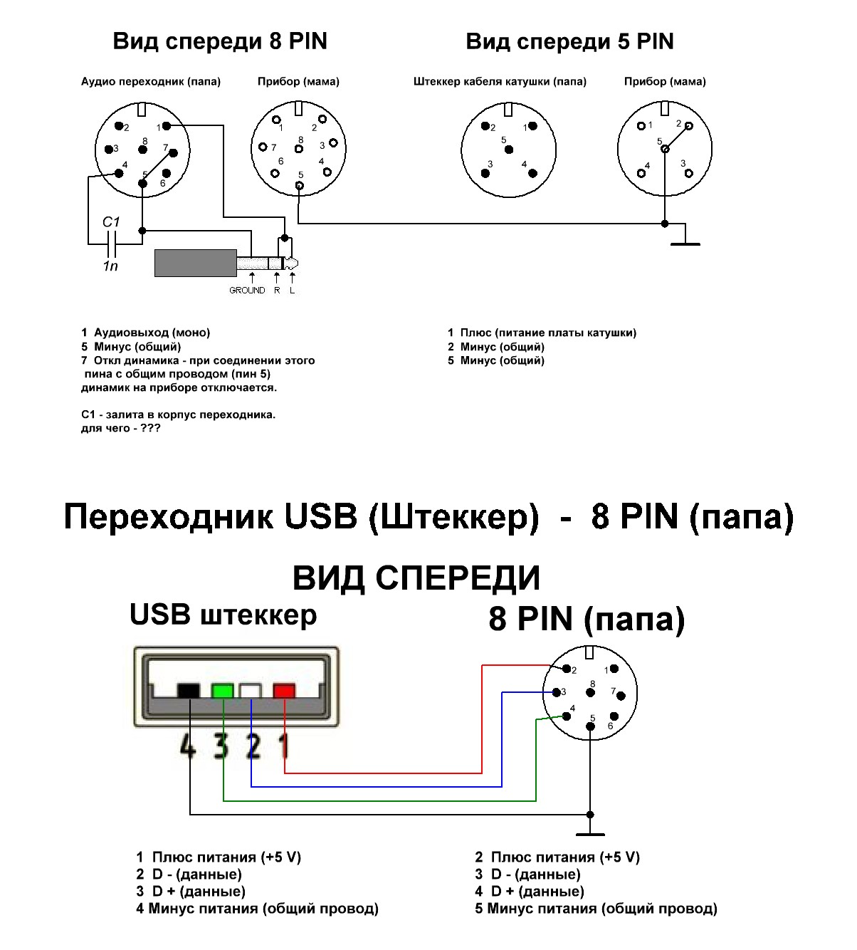

QUOTE(Valeriq @ Mar 18 2020, 23:50)
Обновил распиновку.
Хочу уточнить по данной схеме "Переходник USB" это для кабеля зарядки или.. какой переходник вы имели ввиду?
И подойдет ли данная распиновка для Голд Крузера?
(на рус сайте нокта макро говорится о совместимости с Simplex+, Anfibio, Gold Kruzer, Kruzer) У вас же сим+?

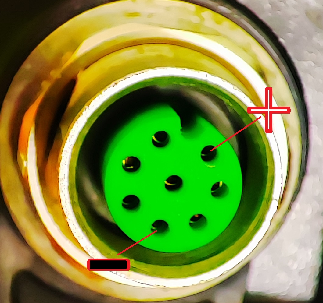

Целью является зарядить Голд Крузер:
Правильно ли я понял что от ЮСБ берем + (1 красный) и соединяем с 2ым пин в 8ми пиновом раъеме, а минус (4 черный) от ЮСБ тянем к 5му пину 8ми пинового разъема и зарядка пойдет?

Если на + 5 вольт подключить, зарядить получится Голд Крузер?
