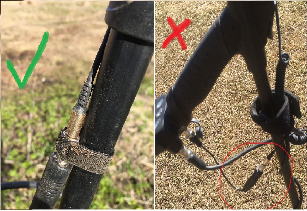

Привет всем! S-Sanich, а на проводных наушниках тоже есть шум? Если нет, то странно... Сам хожу в Бинглах, так же перешёл с 2.68 на 2.78 и да, шума стало немного больше. А объясняется все просто: на 2.78 чуйка поднялась заметно, вот вам и шумок ( он минимален в авторежиме, а после откачки грунта - появляется) т. е. мы слышим фон земли. Это моё личное мнение, могу ошибаться. А с монетами проведите собственный тест, закопав разные монеты на глубину от 15 до 30см, записав.. что где. И будете удивлены, когда Симплекс захватит 5 коп дореформы с большей глубины, чем 3 коп Н2. А захватит он их... глубоко.

Привет всем! Ув. Mikel, ваша идея о "картине маслом" вживую не прокатит, бо Вы не видите сквозь землю, есть там монета или нет, и отстаивать БГ придётся откачкой, призывая на помощь свою практику, в первую очередь, и накопленный опыт
И так, делюсь своим скромным опытом:
1. перепрошился на 2.77 (с 2.78) - глубина поиска значительно увеличилась! (режим парк1, чуйка -1) монету видит см на 17 в земле, но вот огромный минус - всю ржавчину уводит в цветнину!!! (притом что по звуку, что по ВДИ), после перепрошивки сместилось ВДИ по разновидности металлов, БГ при откачке 50-70 ( скачет в пределах 20 ед.), железо на 1-ке, хожу в "бинглах" т.к. динамик "приказал долго жить" sad.gif ...
Режим поле - монеты бьет не глубже 10-15 см. (по сравнению с V2.68 глубина уменьшилась); режим Парк2 - "снимает сливки" по верхам - 10 см. (предполагаю, что для "помойки" самое то!)
В след. выходные, по Вашим советам, проведу тест с монетами в грунте на разных глубинах - по результату отпишусь 14.gif
2. проблему фона в наушниках (о которой писал ранее) - "победил" (вся беда была в том, что, где соединяются штекера было качение провода - примотал штекер к штанге - фон пропал!) фото в скрепке.
3. кто ремонтировал динамик по гарантии, подскажите что меняют? только динамик или целиком "мозги"? после ремонта есть возможность менять прошивки и "купать" прибор?

Привет всем! К#1329. Прошивка 2.78.
5коп 54г: ВДИ 61-62 (~20см), 56-57 ( ~28см).
Предпологаю, что Парк 2 - специально для работы с SP22, SP24.
К#1330. Я плохо выразился: и > к числам 45 +-.
К#1332. 2.78 самая глубокая и внятная, перепрошейтесь с другого источника.
Динамик не ремонтировал, но подскажу: меняют всю заднюю часть блока, вместе с разъёмами. Половинки не склеяны, а собраны на трении с несохнущим герметик ом типа силикона. Передняя часть заходит в заднюю очень плотно на 10мм. Все проводки от задней части имеют миниразъемы.

По поводу гб на симплексе все не однозначно,на чистых местах нужна отстройка от грунта и это не обсуждается,ни какие +10 или +20 едениц к гб на турках не проходят,начинают пропуски или крупной меди или мелочи в зависимости от гб и сколько вы добавили в +,а вот по домовым ямам или урочищем,где есть Советская помойка или полно кровельного железа лучше гб не делать совсем,замечено и протестировано не раз... При таком значении гб ,в 90 ,именно на таких местах идет шикарное разделение ,не знаю с чем это связано,я не разбираюсь во всех этих тонкостях,но это факт. Парк 2 на симплексе не до конца полностью раскрыт,хорошее разделение,но при этом нету глубины... Вроде все правильно ,зачем на замусореных местах глубина? Но нет... что то не то,чего то не хватает...Взять крузер,там такой режим называется 3 тона,отличное разделение,так же режим не глубокий,НО ,в этот режим реалтзован таким способом,что до чуйки 89 как автомат калашников ,но глубины нет,после 89 разделение становится хуже ,но появляется глубина,тоесть этим режимом на тойже мусорке можно игратся и выбрать для себя нужный момент при том или ином поиске... Почему так не сделали в симплексе... Хотя они добавили парк1...но все равно это другая история.По поводу бронзы,никеля ,с этим турецкие мд справляются на ура,что не скажешь про другие марки ,взять ту же терку 705,асе 400,ат про,ат макс ,это с которыми мне удалось поработать,у них с этими монетами проблемы,особенно с никелем.
Выше правильно написали,что у симплекса динамик меняют вместе с задней крышкой блока,так как если поменять сам динамик ,тоесть оторвать его от крышки,то ни кто не даст гарантии ,что новый динамик не протекет.
