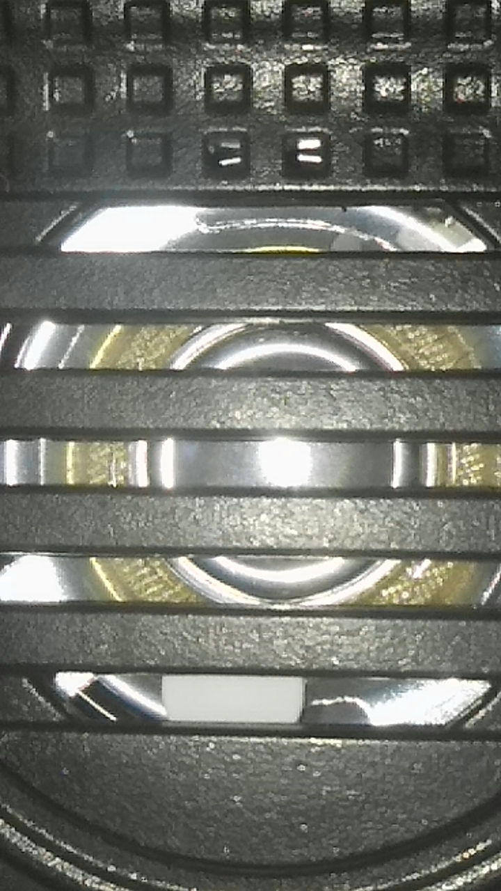

QUOTE(класик @ Feb 15 2021, 23:35)
Это не может быть проводок (или какой то брак). Два поводка идут с обратной стороны динамика, и на первый взгляд сделано качественно, но очень короткие. Если повредите мембрану динамика внутрь прибора ни чего не попадет, стоит дополнительная крышка. И что бы заменить динамик, нужно это крышку снять(сломать) приклеена намертво. Поэтому по гарантии просто поменяют заднюю крышку прибора, так как замена динамика дело не простое. Брал на Али, по размеру и характеристикам одинаковые, пока вроде работают.
В том и дело что это проводок,один конец видно что припаянный к контакту,второй конец уходит за край динамика,не понятно куда,при малейшем вздохе и выдохе колышется... Есть у меня знакомый камрад с симплексом,гляну у него динамик,отпишусь.Желательно что бы народ глянул так же что там виднеется

Глянул у себя, мембрана абсолютно чистая, т. ч. возможно, волосок. Выдуть не пробовали?

Ув. Класик, а на что приклеена: типа мастики, или хз какая бяка, растворяющая пластик?

QUOTE(класик @ Feb 15 2021, 21:35)
Посмотрел, идёт два проводка с краю на катушку динамика, больше нигде проводов не разглядел. Брал новый пару месяцев назад, ещё ничего сломаться не успело. Ссылку можно на заднюю крышку с Али? Я там по Simplex в МД нашёл только сам прибор и подозрительного вида пин. Может пригодится на будущее. Я в личку хотел спросить, но пока не могу.

QUOTE(major nik @ Feb 16 2021, 00:52)
Я даже пытатся что то трогать не буду😁 так как этот (волосок)проводок припаяный ,такой динамик пришел с ремонта... По поводу остальных динамиков болезнь осталась как описано выше,только дело времени... Все таки две версии поломок остается на первых местах

фото динамика на моем приборе.
2 проводка в правом верхнем углу .имхо.user posted image

QUOTE(mrsevdon @ Feb 16 2021, 10:32)
Понял,значит у меня с динамиком что то не то после ремонта.Благодарю 🤝Кстати нашел фото своего старого блока до ремонта там то же два контакта ,лишнего ничего нету🤔 Да и разницы в принципе нет,какой там стоит,факт тот что они умирают рано или поздно

QUOTE(Форсмажор @ Feb 16 2021, 01:10)
На Али покупал динамик, по размеру и характеристикам такими же как и родного. user posted image user posted image

QUOTE(Strannik-m @ Feb 16 2021, 09:07)
Так выглядит динамик, верхняя защитная крышка уже удалена, была приклеена что то типа эпоксидного клея. Этот динамик получилось восстановить, замена прuser posted image user posted image овода на мембрану.

QUOTE(класик @ Feb 16 2021, 17:29)
Вы свой прибор восстановили?

QUOTE(MelGipson @ Feb 16 2021, 21:17)
Нет, дали на ремонт. Замена динамика не потребовалась говорят пока все работает, но дал совет, громкость не надо давать на всю и наушники не будут лишними в рюкзаке.

QUOTE(класик @ Feb 16 2021, 21:30)
Так а где проводочки рвутся? Внутри мембраны. Или внутри корпуса до динамика? Мне по гарантии меняли корпус с динамиком. Гарантия не вечна. Хотелось бы знать

QUOTE(MelGipson @ Feb 16 2021, 21:40)
На динамике две клеммы + -. На моем фото левый проводок (красного цвета) заменен, он идет от клеммы - до мембраны динамика. Все проводки должны быть со стороны динамика. Длина проводков очень маленькая и на большой громкости вырывает с корнем, или со стороны мембраны или с клеммы.

QUOTE(класик @ Feb 16 2021, 17:20)
Я думал с крышкой в сборе. Не, это так себе вариант. Не уверен, что смогу там всё надёжно загерметизировать неизвестно чем. Мне важно, что бы прибор мог гарантировано продолжать работать в воде. Значит если и грохнется после гарантии, то даже трогать не буду. Налопушники наше всё.

QUOTE(Форсмажор @ Feb 16 2021, 22:04)
Такой ремонт к разгерметизации не имеет никакого отношения по сути. Если грамотно все сделать.
С крышкой меняют по гарантии. Она 2 года. А далее данная проблема может коснуться каждого владельца сего чудного прибора.

QUOTE(MelGipson @ Feb 16 2021, 22:14)
Видео грамотного разбора и сборки девайса я пока не видел, не рискну разбирать водозащищённый девайс без понимания его устройства и уверенности, что его можно будет потом собрать без последствий. Официалы не переклеивают динамики, а меняют их вместе с крышкой, видимо есть причина. Кто-то может про неё рассказать?

QUOTE(Форсмажор @ Feb 17 2021, 11:21)
можно предположить, что динамик наглухо загермечен в заводских условиях и доступ воды через динамик во внутрь блока исключен, если менять только динамик в условиях мастерских или сервисных центров, нельзя будет гарантировать водонепроницаемость прибора.
