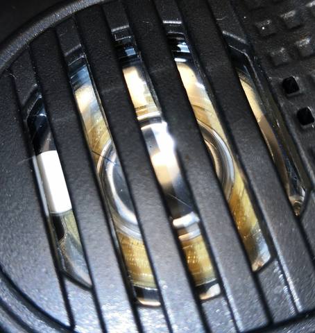

Всем привет,забрал Симплекс с ремонта,отдавал на замену динамика и в видео высказал свое мнение по этому поводу.На счет блока мнение не однозначные,похоже что меняли заднюю крышку вместе с динамиком,а может и сам блок... Если у Вас был такой случай с динамиком ,пишите при каких обстоятельствах он умер,что поменяли(динамик или сам блок) в моем случаи при полной громкости на прошивке 2.78

QUOTE(Strannik-m @ Feb 15 2021, 09:04)
https://youtu.be/NyPm_KWlqM0
У товарища издох очень быстро, буквально со второго выхода. Просто перестал мычать и всё. Ходит теперь в наушниках, альтернатива. На ремонт пока не отправлял, время гарантии пока есть ещё, успеет. А вообще с динамиком на Симплексах просто беда 17.gif . Мой прибор работает нормально и по воде соленой в том числе.
Strannik-m
post Feb 15 2021, 09:03
Создана #1211
Сообщений: 1,301
Зарегистрирован: 7-May 17
Пользователь №: 2,362,955
Металлоискатель: Nokta Makro Legend
Репутация: 74 кг
QUOTE(Андрей СТО @ Feb 15 2021, 10:35)
На какой прошивке и при какой температуре?

Привет всем! Андрей Сто, а с чего вы взяли, что у Симплекса с динамиками " просто беда"? Вы провели исследование, изучили статистику, а? После Ваших панических высказываний я срочно созвонился с фирмой Tesora ( г. Каунас, Литва), и вот что сказала статистика: из проданных более 1000 Симплексов только в 3-х случаях проявилась эта неисправность, и что интересно, дважды у одного владельца. Вам процент брака посчитать, или не надо? Так что не вводите людей в заблуждение и в будущем, перед тем как что-то сказануть, прокачай те вопрос. " Фильтруй базар!"

Покупал в конце апреля 2020. В мае умер динамик. Просто так в поле. Громкость на троечке была. Прошивка не помню. Либо 2.68 либо 2.77. Температура 15-20.Ходил в наушниках блютуз. Перед новым годом сдал в гарантийный ремонт. После нового года вернули. Менялась по ощущениям задняя крышка с динамиком. А также облицовочная панель на которой надпись симплекс. Она матовая (пленочка на ней) либо комплект такой идёт с динамиком. А может треснула при разборке. После ремонта на течи не проверял. Как то так

QUOTE(major nik @ Feb 15 2021, 13:24)
Сервисов множество и статистика с одного ничего не даст,пользователей надо слушать ,так как большинство не отправляет по гарантии,а подцепляют проводные наушники... И мною изучено множество случаев с выходом из строя динамика в основном на полной громкости,это не выдумки если вы так думаете...А что тут скрывать,чего боятся? Продажи упадут? Наврятли,Симплекс в своей ценовой категории отличный мд,стоит не дорого,ищет как профи... А проблему с динамиком надо озвучивать,так как гарантия не бесконечна...

QUOTE(MelGipson @ Feb 15 2021, 16:23)
Вот такая же ситуация...то что задняя крышка не родная сразу же увидел,на родном стоял знак качества,на этом нету,панелька которая клеется на блок то же вызывает сомнения,не она,не родная )))По кнопкам остались прежние,с желта,тоесть выгоревшие ,возможно был заменен сам блок с бу(шных) ,по кромке блока и болту в нижней части около вибратор ,видно что ничего не откручивалось ,не поддевалось...🤔

QUOTE(Strannik-m @ Feb 15 2021, 14:37)
Наклеенная панелька с надписью симплекс чуть меньше размером. Есть щели. Бросилось в глаза. На оригинале не помню. На нижнюю крышку с динамиком переклеили серийник. Да так коряво. Отвалится точно. Длинную наклейку не переклеили-место пустое. По бумагам работа-замена звукового модуля

QUOTE(major nik @ Feb 15 2021, 21:25)
Ув. Strannik-m, Вы меня не совсем правильно поняли, я абсолютно за то, чтобы вопрос об отказе динамиков поднимался, я против высказываний что это прямо беда. И по теме: на 60-й странице камрад Класик, похоже, нашёл причину выхода из строя динамиков. Почитайте, похоже, он прав. С ув.
Извиняюсь,эти посты пропустил((( Да и там и там есть правда,так как проводок он как волосок идет в натяге в мембране или над мембраной.... разглядывал так и не понял... Вердикт таков:или лепить новую прошивку с уменьшиным порогом громкости,или менять динамики всем приборам на более эфективные,одно из двух.. Попробую написать туркам,хз что из этого получится,но попытка не пытка.... С Ув.

Ситуация следующая,при осмотре динамика заметил что проводок идет по верх мембраны,подул на него и он зашевелился,то есть он не закреплен к самой мембране,а держится только с двух краев.Нарушить или порвать его можно при напоре воды,травой когда положил на землю,вибрацией самой мембраны 16.gif На фото четко видно этот проводок.

QUOTE(Strannik-m @ Feb 15 2021, 20:38)
Это не может быть проводок (или какой то брак). Два поводка идут с обратной стороны динамика, и на первый взгляд сделано качественно, но очень короткие. Если повредите мембрану динамика внутрь прибора ни чего не попадет, стоит дополнительная крышка. И что бы заменить динамик, нужно это крышку снять(сломать) приклеена намертво. Поэтому по гарантии просто поменяют заднюю крышку прибора, так как замена динамика дело не простое. Брал на Али, по размеру и характеристикам одинаковые, пока вроде работают.
