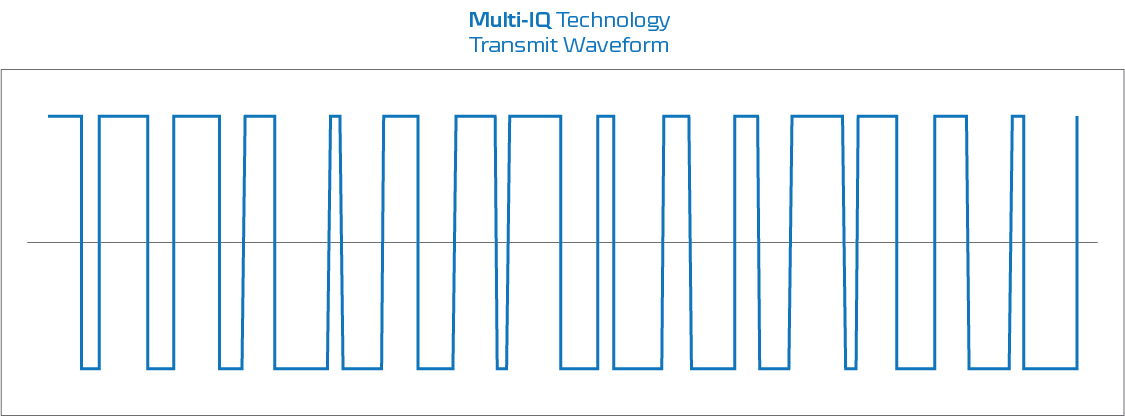

так он одновременно на нескольких частотах шпарит или же меняет основную частоту в зависимости от грунта? 17.gif

Да не меняет он ничего, просто шпарит в режиме отстройки и всё... Как на Экве змейка вверху дисплея..

QUOTE(aganaga @ Dec 5 2019, 09:59)
А какие частоты использует? бегло не увидел нигде.... Какие то фиксированные или определенный диапазон с каким-то сдвигом?

QUOTE(Jasson_Forris @ Dec 5 2019, 10:01)
Работает на технологии Multi-IQ вот с таким сигналом излучения... И вот, какие тут фиксированные частоты? 14.gif

QUOTE(DoKKKK @ Dec 5 2019, 10:04)
не, ну диапазон то хоть бы назвали. Окажется, что весь диапазон от 3 до 4 кгц, вот и думай. smile.gif

QUOTE(Jasson_Forris @ Dec 5 2019, 10:07)
Ну, грубо - от 5 до 40 кГц. Как и Эквинокс.

QUOTE(aganaga @ Dec 5 2019, 13:59)
? как змейка (отслеживание грунта) связана с частотой работы прибора???? И при чём здесь режим отстройки (от чего)?
- работает в режиме мульти, какой именно парк/поле или пляж узнаем как прибор на руках у народа появится и спектры снимут.
- БГ скорее фиксирован в 0, хотя может и в отслеживание (это тоже узнаем как на руках появится - на экве БГ в отслеживание улетает вверх если долго земли не видит (на боку лежит и т.п.) - соответственно земля шуметь начинает)
- отстройка от помех только при включении, соответственно если что то шумит надо выключить и включить прибор.
