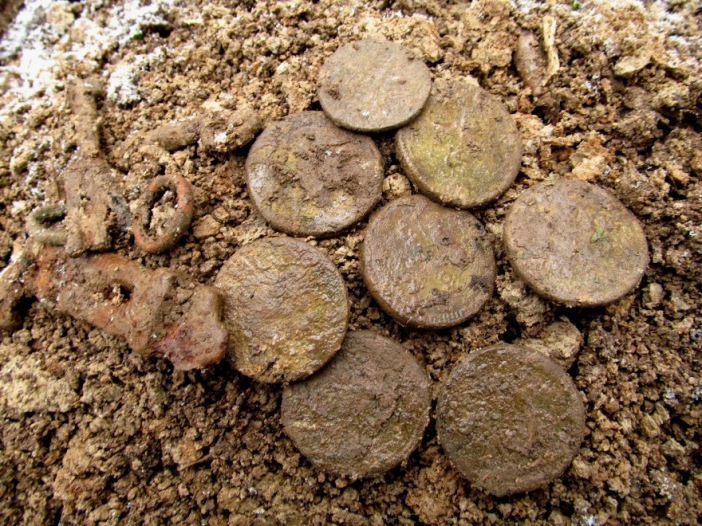

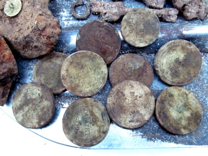

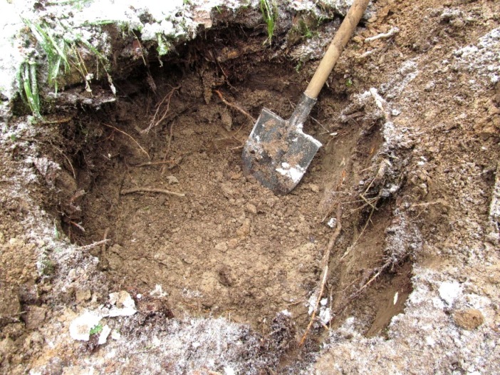

И ещё. По поводу кошелей, закладух и т.д. ... Пару лет назад я уже выкладывал здесь эти фото. Но, по известным причинам, они "ушли в небытие". Повторюсь...
Конец сезона. Слой полёгшей травы. На нём слой снега. Катушка V 12. Режим - ювелирка. Чуйка - минус 1. Все металы. Наушники. Четкий сигнал. VDI - 38.
