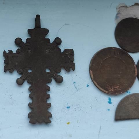

tandashka

Да это понятно, но все сигналы копать не будешь, поэтому, видимо кресты я пропускаю.
Последний был вот этот крупный, в июне поднят, в лесу. ВДИ давал 13-14. 100% как проволока.
