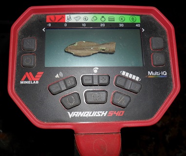

Я недавно нак Поднял с ванюшой , после 505 , хотя сам с катухай неловской там всё пролазил. И до меня много копарей прошло, интересно на старой прошивке может ещё лучше работает. И по металопластике бы проверить .

Iskanderrrr
post Sep 16 2021, 11:01
Создана #2788
Сообщений: 30
Зарегистрирован: 31-January 21
Пользователь №: 2,394,802
QUOTE(Iskanderrrr @ Sep 15 2021, 20:46)
Вот фото , чтобы не быть голословным, а то скажут ванюшу продвигаю.
