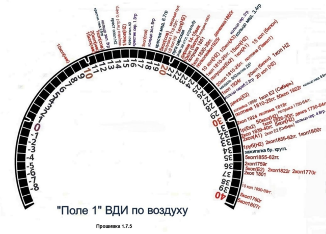

ВДИ ваниша почти совпадает с веником, ниже картинка для веника:

По воздуху, в поле и в лесу значения разные. Я писал применительно к лесу, где копаю. А там в основном только Советы, империя редко. Но если и попадается то ВДИ не меньше 27.

QUOTE(slava @ Apr 23 2021, 10:47)
Мульти от МЛ практически не меняет вди. В земле вди такие же как и на воздухе +-1. Значения отличаются на предельной глубине и иногда на ребре скачут...
Те же советы в земле вди: 8(10к), 10 (15к), 12(20к, 1к), 14 (2к), 17(3к), 19(5к) - правда с 15к и 20к могу ошибаться, не помню.

QUOTE(PUHH @ Apr 23 2021, 06:28)
Не совпадает на 20. (да и остальное не всё...)
Я же выше написал, что 1/2 Николая 2 даёт ВДИ 24-26 на Ванише.
