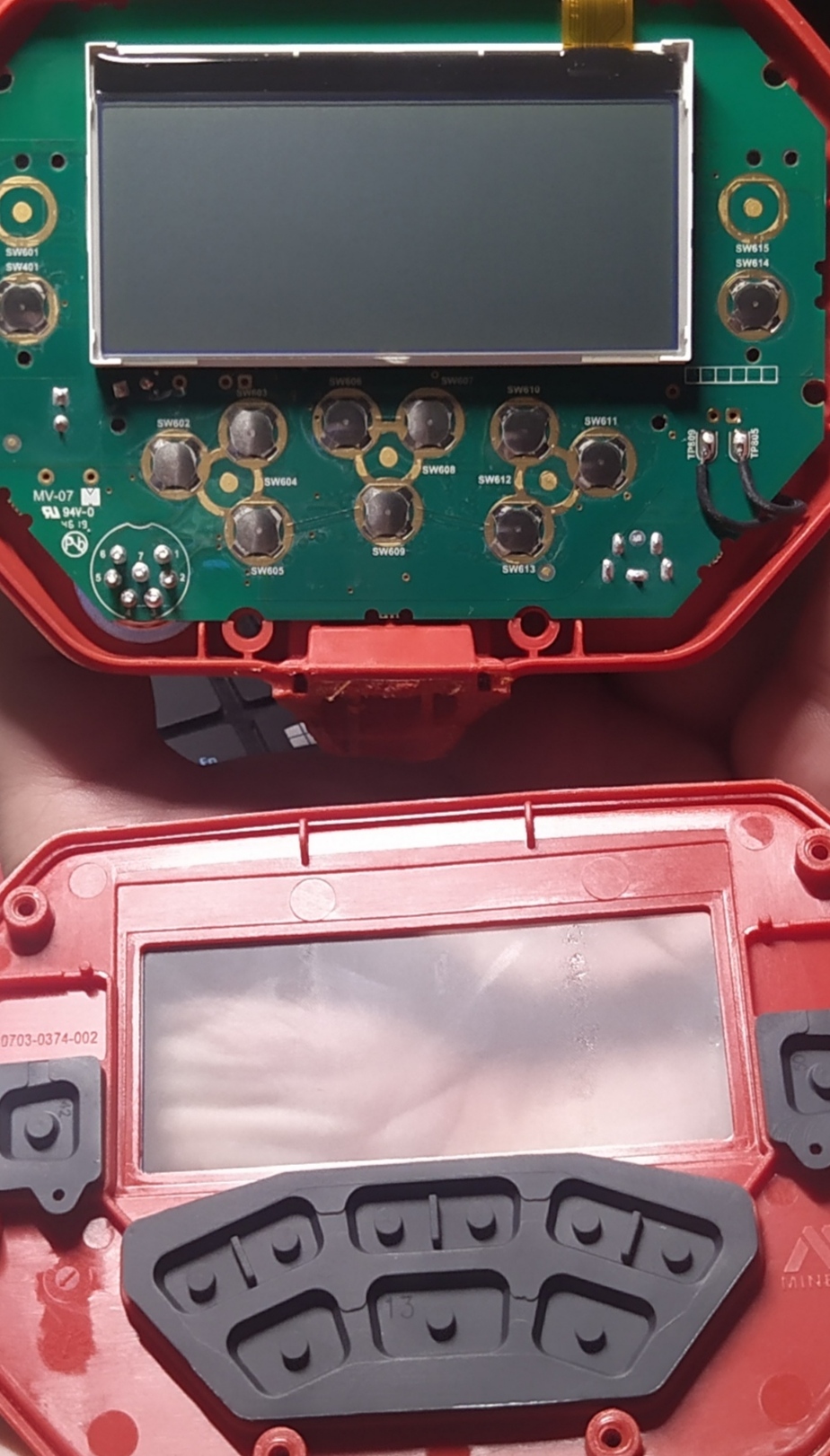

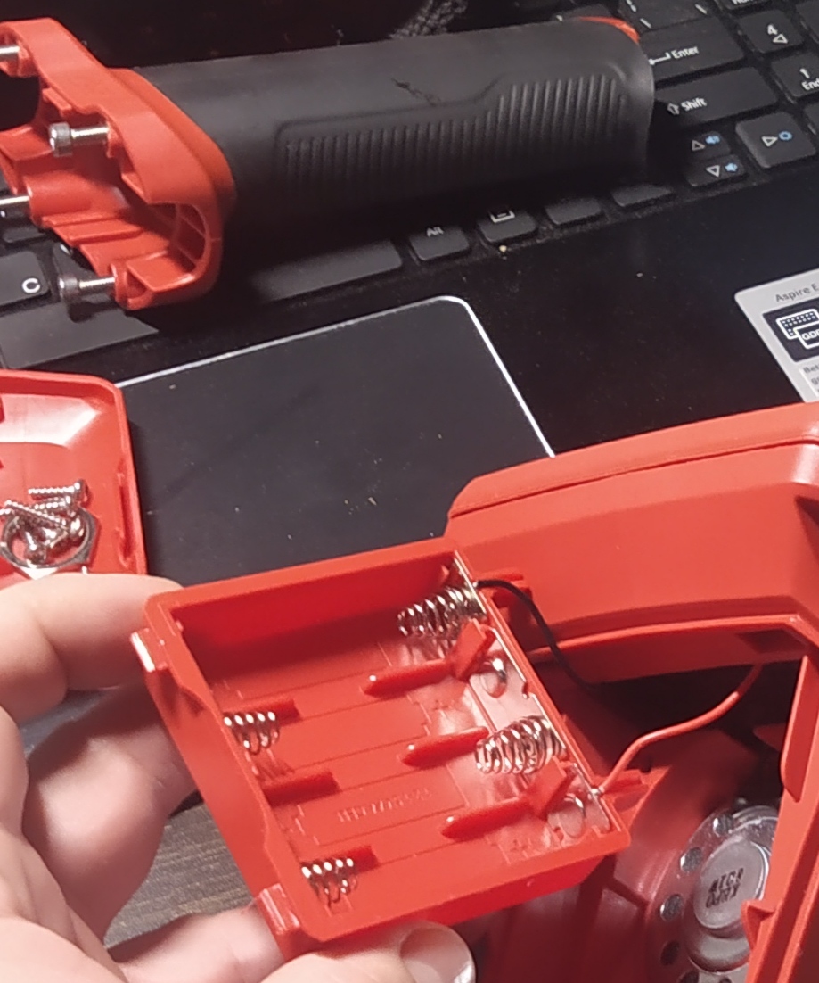

Кстати кому интересно, что за кишки у Ванквиш внутри, то вот разбираю под новый бокс, такой неплохой холдер,под батарейки нарисовался smile.gif.

Динамик 8ом, 1 ватт...Прибор собран на шурупах... Причем весь...

У платы 440 есть места под кнопки блютуз и подсветки, соответственно детали на плате отсутствуют. Кнопки хорошие!,пыль точно не пройдет, если проклеить то и вода.. Прибор собран на шурупах весь, пломбы отсутствуют.

QUOTE(aganaga @ Apr 26 2020, 16:35)
Спасибо, интересно, а плату с другой стороны можно?

Пока делается гермобокс, я собрал прибор опять на сухопутку.Штангу сростил 20мм алюминиевой трубой ,3мм стенка, в ручку и блок тоже установил её, изогнутые коленом, отверстие в блоке закрыл черной заглушкой от штанги подлокотника, на фото видно выход колена несущей трубы. Штангу стала прямая неразборная, снимается только нижнее колено. Всё нормально, как будто и не ломал smile.gif.

QUOTE(aganaga @ Apr 28 2020, 14:01)
Нормально получилось, можно заклеить и посадить блок на S образку, мне на этой штанге не нравиться развесовка, вроде бы всё легкое а рука устает, угол надо чуть изменить.
