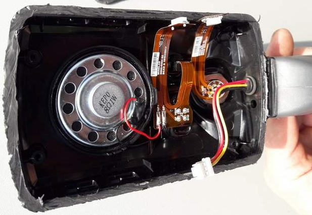

еще раз спрошу у обладателей Ванквиш ? есть ли возможность отделить блок от штанги ?

QUOTE(mummyi @ Feb 22 2020, 16:20)
Ну вам же ответили уже ?! Даже видео было
Только так:

QUOTE(PUHH @ Feb 22 2020, 13:05)
Только так:
да уже видел ..спасибо еще раз...но про еквинокс тоже писали с начало что не разборный а потом оказалось что блок отделяется от ручки..
как раз на видео виден шов между ручкой и блоком я поэтому переспросил

QUOTE(mummyi @ Feb 22 2020, 17:37)
- я конечно извиняюсь, но подскажите мне владельцу эквинокса, как блок отделяется от ручки?! Ножовкой? Тут наверное тоже так можно
