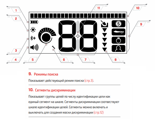

Сегменты дискриминации, квадратики сверху видите? Они вам должны быть знакомы, у вас ведь Аська. Вот это и есть сегменты дискриминации, в Ванквише 540 этих сегментов 25, в 440 - 12, в 340 - 5. А программы(режимы) это другое.

Уважаемый коллега. "Маски" у АСЕ 250 - это конкретные наборы квадратиков дискриминации, которые действительно влияют лишь на приемную часть схемы, потому что генератор в "аське" стоит обособленно и на нем ничего не меняется. 4 маски у "Ванквиша" - это тоже наборы групп квадратиков из шкалы дискриминации, но я полагаю, что "Ванквиш" меняет спектры подаваемых в грунт сигналов, в зависимости от этих "масок" - т.е. меняет параметры не только на входных цепях, но и на генераторной, выходной стороне. Вот это надо глянуть. (Если вы задаете реж. Iron-Biasв, или, в ручном режиме - поиск черных металлов, то аппарат должен, за ненадобностью, отключить подачу верхних гармоник передаваемого сигнала - может и так, и хорошо бы, если так).
