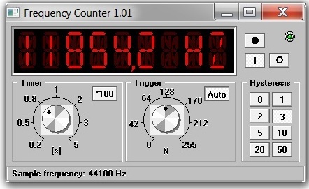

Катушка Тх (генераторная катушка на 72 витка) запустилась на частоте 118542 Гц (я замерял виртуальным частотомером, но опускаю из описания, чтобы не загромождать материал, впрочем, ниже будут даны скрины с программы спектроанализатора specan22).

Перечитал и нашел ошибку - не поставил запятой в первой пробе частоты катушки:
данное измерение было сделано виртуальным частотомером и частота была 11854,2 Гц.
