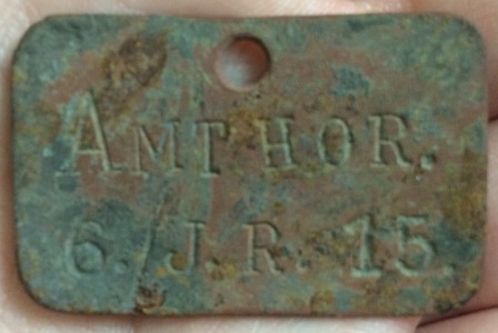

Доброго времени суток. Подскажите пожалуйста по жетону. Такой формы ни разу не попадались.
