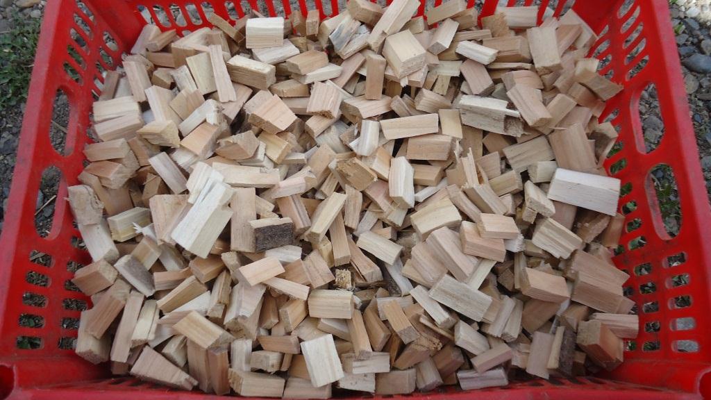

Щепу сам наделал, сухую ветлу ( чурка) напилил колесиками по 2-3 см шириной
А что, с ольхой напряг? Не растёт? Как вариант могу порекомендовать сухие стволики прошлогодней малины. Очень ароматно получается и немного красноты придает готовому продукту.
Щас сарганов засолил, завтра коптить буду...
Ольха не растет, Сибирь. Ветла, осина, черемуха, яблоня коптят у нас на этом. Про малину спасибо, обязательно попробую.

Ну берёза не деловая для этих целей берётся, а трухлявая. По крайней мере мы делали раньше так. Потом перешли на ольху. Осина даёт приятный цвет. Но кору желательно не использовать. Если использовать, то только ту, которая трухлявая.
Коптили окуня, леща. Для себя, на продажу. Отбоя от клиентов не было, запись по очереди.

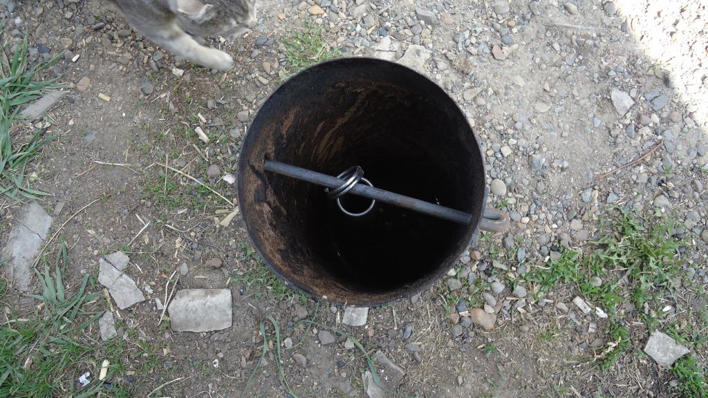

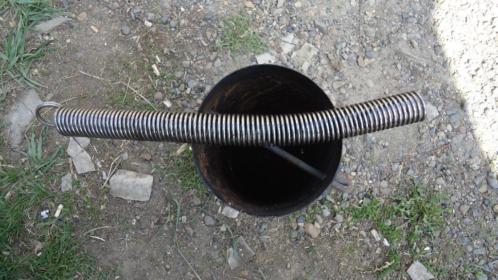

Это, так сказать, первые шаги. Короб сделайте, не пожалеете, это очень удобно. Я уже подумываю ещё один делать, немного другой. Дымогенератор я делал из нержавейки.
Вот из этого:

QUOTE(SavatVA @ Jan 28 2020, 19:21)
Между камерой копчения и вентилятором небольшую емкость для сбора "тяжелой" смоля, процесс замедлится, но вкус будет более мягким.
Банка для сбора дёгтя снизу охладителя.
Вот дымогенератор в работе:

Согласен со всем, что Вы написали. Именно по этой причине и собран дымогенератор с охладителем, в камеру копчения попадает охлажденный и максимально очищенный дым.
Камера снабжена подогревом и вытяжкой, для просушки и поддержания необходимой температуры продукта при копчении как горячем, так и холодном, не зависимо от температуры на улице. Еще хочу встроить конвектор, для эффективности при максимальном заполнении.
