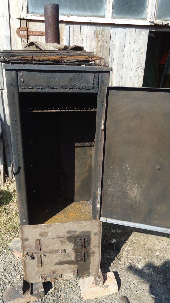

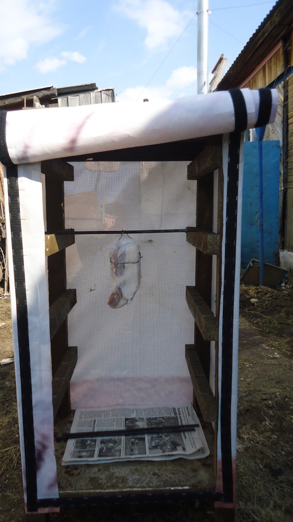

Доброго всем. Копчением занимаюсь уже давно, коптил правда всегда горячим способом. Решил перейти на новый уровень, попробовать холодное копчение. Трубу закапывать было не охота, да и особенно негде. В инете нашел как сделать дымогенератор, после недолгих телодвижений чудо прибор был изготовлен. Почитал как солить, коптить холодным копчением и вот засада, перед копчением продукт нужно хорошо просушить. Ждать когда само по себе обветрится долго, снова за дело, был изготовлен сушильный шкаф ( пригодиться вялить рыбу, да и травки корешки можно сушить. Сало за солилось, было просушено и отправлено в коптилку. Начался долгий процесс копчения.

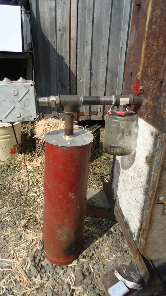

Продолжим. Дымогенератор. В течение дня был немного переделан. Кулер от компьютера для нагнетания не справлялся со своей работай и был заменен на компрессор от аквариума.

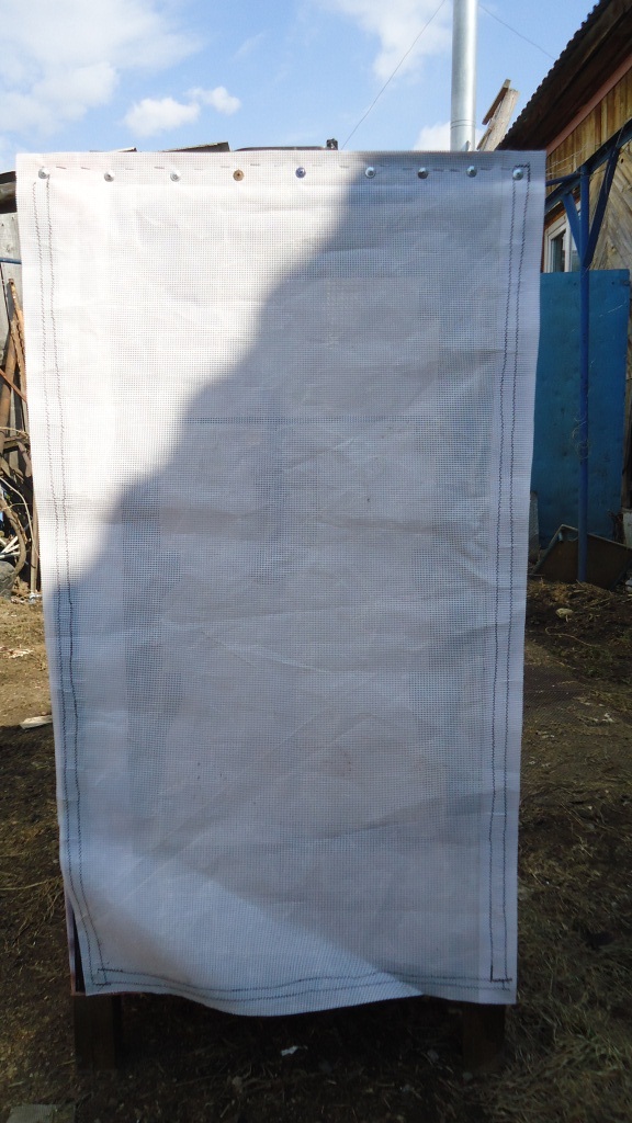

Шкаф для сушки.

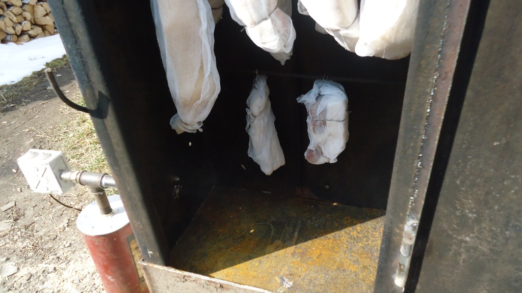

Доброго всем! Сало было успешно испорчено, но не совсем ( кислятиной отдавало) Началась работа над ошибками. Подробно почитал в инете как коптить холодным копчение ( почему бы этого сразу нельзя было сделать?) Да, нужен ТЭН для поддерживания температуры, ящик должен быть без щелей ( пошел дождь и влага попала во внутрь), опилка должна быть сухая (при горячем это не так важно). Ну что же первый блин комом. Коптилка была доделана ( Крыша перекрыта, Установлен градусник, доделана топка, думаю можно использовать вместо ТЭН) и установлена на место. Коптить холодным с дымогенератором пока нет времени, но копчение было более наверно как горячим пять часов при температуре 60гр. А на сале от первого копчения жарим картошку, ребрышки были сварены в супу, так- что продукт не пропал. При первой возможности снова зарядим генератор.

От топки я давно отказался.Заказал на Алике терморегулятор цифровой(450р).Заказал термометр цифровой с длинным щупом(60р),который загоняю во внутрь продукта.Тэн от старой плитки(халява).Дымогенератор с отстойником для конденсата сварил из хлама.И чуть не забыл о важном-поставил небольшой вентилятор.Он играет важную роль.Тоесть равномерный прогрев и подсушка продукта.Пропала кислятина которую даёт конденсат и появился точный контроль температуры.

Градусник и топка не дадут точности показаний.

С дымогенератором как справились? Я бьюсь с ним уже давно, и честно сказать мне эта конструкция не нравится. У меня он из квадратной трубы, сотки. Так вот щепа или застревает, не падает вниз, или прогорает быстро. Нет такого, чтобы заложил щепу, и забыл о генераторе на весь день. Постоянно надо бегать и смотреть, иначе ничего не будет. 14.gif
