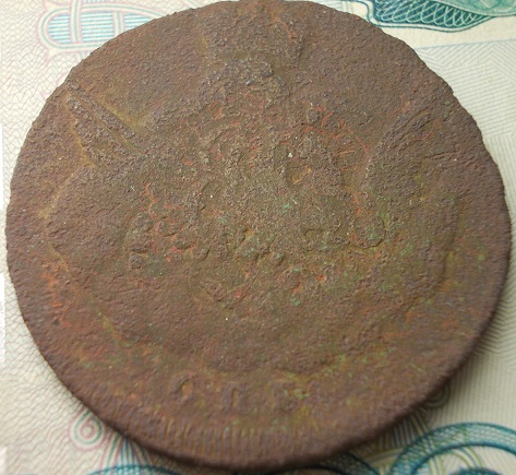

QUOTE(Derevensky @ Jun 12 2019, 08:48)
после смыва и небольшой просушки ... а как закрепить?
Вангую:
Правда у моей двушки другую сторону фальшивомонетчики подпортили:

QUOTE(Отмыв @ Jun 13 2019, 22:34)
Вангую:
я понял что вопрос был про смытый вазелин , а не зелёную патину . Пример смытой зелёной патины показанный вами очень наглядный . Это после мыла так получилось ?

QUOTE(seregaiscatel @ Jun 14 2019, 15:49)
Нет, это после 5% гидроксида натрия. Минут за 30 зелень сняло. Я тогда ещё не знал про разные закрепители.
Хотя если поле рыхлое, то зелень и при рехтовке останется.

QUOTE(Отмыв @ Jun 14 2019, 20:32)
В таких вариантах как у вас и выше зелень как природная шпаклёвка , "рихтовать" ничего не надо . Надо грунтовать .
