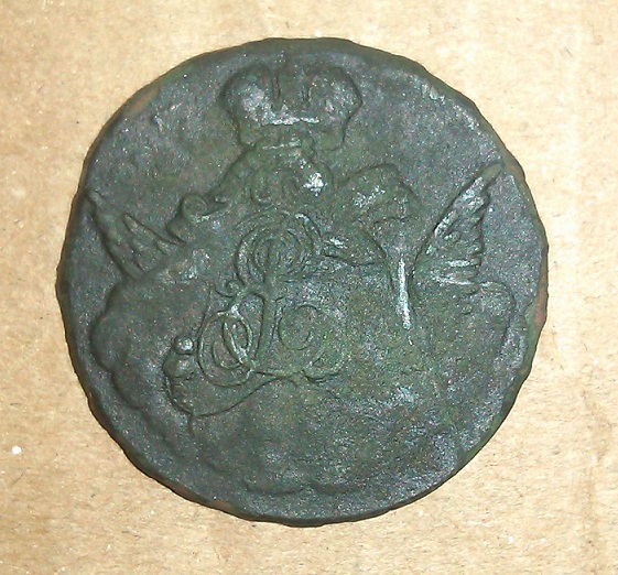

дабы не плодить лишнего, напишу сюда. Вот нашел вчера такую монетку, стоит ли ее в мыльный раствор? На первый взгляд патина рыхловатая...не навредит ли вазелин?...который я нанес для консервации smile21.gif

QUOTE(Derevensky @ Jun 11 2019, 21:18)
Стесняюсь спросить, а зачем на этом вазелин?
Смойте, высушите и полюбовно зубочистками снимите, что снимается. Посля посмотрим что с полем.
Нечастая монетка, лучше отдайте спецам на чистку, сами без опыта убьете ее.
Не надо ее ни чем мазать и в мыло не надо.Закреплять и чистить механикой.На окислах все держится.

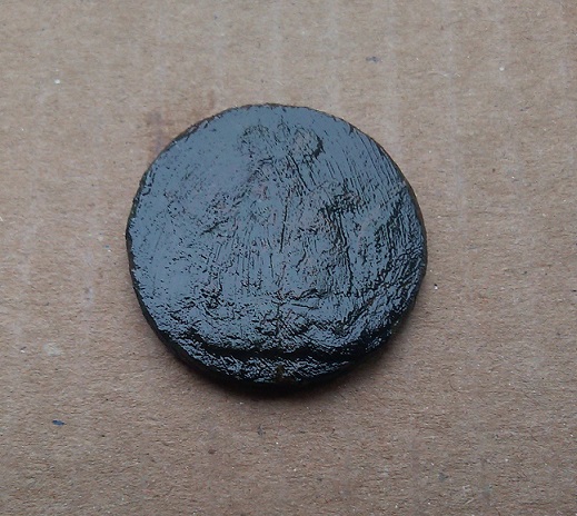

монета в вазелине

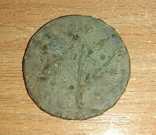

после смыва и небольшой просушки ... а как закрепить?

QUOTE(Derevensky @ Jun 12 2019, 08:48)
Такие монеты надо чистить ручками...
Как закрепить...Паралоид Б-72 (ParaloidB-72) синтетическая акриловая смола для реставрации

закреплять прямо по корке (патине)?
