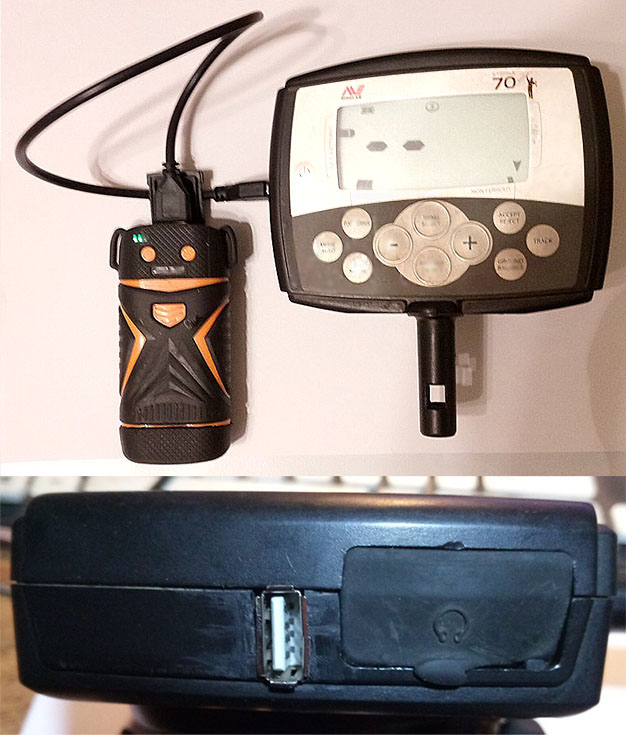

QUOTE(DVD @ Jan 3 2021, 22:50)
Не напомните, а сколько батареек АА в неё входит? Насколько я вижу по обзорам, там 4 штуки, верно? Как и в моей Тёрке. Причём работает прибор как от обычных батареек 1,5В АА, так и аналогичных аккумуляторов, верно же? Верно. А вот тут не надо забывать, что аккумуляторы форм-фактора АА имеют всего 1,2В, т.е. 4*1,2 = 4.8В. И на них прибор работать БУДЕТ.
Проблема в том, что я не знаю наверняка при каком напряжении элементов питания мой МД работает лучше всего. То ли это 7.5в, то ли это 6в Это известно производителю и возможно автору топика, который высказал предположение что, что ася-150 лишена встроенной повышайки, в отличии от аси-250. Так или иначе, я отталкиваюсь от значения 6в, и 4хАА аккумулятора пусть даже хороших типа eneloop, 6в не дадут. Поэтому вариант только пауэрбанком я рассматриваю исключительно ради спортивного интереса.
Для меня по прежнему самый важный вопрос: как надёжно крепить кейс с аккумулятором к МД чтобы исключить шевеленку контактов разъемов при работе с МД и была возможность удобно снимать кейс после работы с МД.
Со штекером от вентилятора - элегантно вышло. С каплей термоклея точно не отвалится. Спасибо за фото вашего решения.

QUOTE(tragic_audio @ Jan 4 2021, 09:35)
Без разницы. Если у вас прибор работает в диапазоне от 4,8В до 6В, то это значит, что на плате стоит контроллер тока, который пропускает только нужный ему ток, и без разницы, 5В или 6В туда подаётся (главное не 220В biggrin.gif ). Поэтому те 5В, которые будет давать банка, это вот как раз то, что нужно.
QUOTE
Ааа! А вот именно поэтому мною и была выбрана банка с прорезиненным корпусом, который, помимо защищённости, имеет ещё и ушки для крепежа, и неровную структуру поверхности. За ушки, понятное дело, уже само по себе проще закрепить, и банка пристёгивается двумя (иногда тремя) такими хомутами на штангу под ручку, но их нужно закрепить с разных сторон ручки, что сводит "шевеленку" банки к минимуму. А креплю вот такими вот стяжками-липучками:
Прекрасно скрепляют, и их удобно снимать. Так же ими креплю кабель катушки, если нужно.
А если Ася-150, то там вариантов мало: или под подлокотник, как у автора темы, но это доп.кабель, который будет цепляться за что угодно, когда прибор кладётся на землю. Или я бы рассмотрел крепёж банки непосредственно под сам блок. Там же блок на двух крепежах, они откручиваются? По некоторым фоткам видно, что там винтики, так что можно рассмотреть вариант крепежа туда: первым хомутом перед первым винтом, вторым после второго (ну, можно и 3-м посередине между винтов для надёжности). Но это так, умозрительно, не имея прибора в руках я могу лишь предложить рассмотреть этот вариант "по месту", а не советовать его.

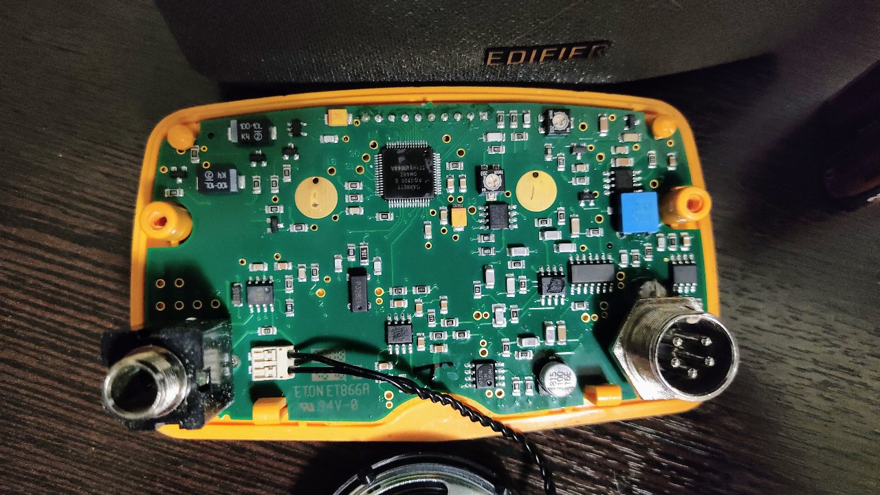

Провел опыты с ace-150. Подключал только голову, без катушки, от пауэрбанка прибор работает секунд тридцать и выключается вместе с пауэрбанком. Грешу на источник питания, он у меня не простой (со всеми современными стандартами быстрых зарядок) и у него видимо автовыключение есть если ток потребления низкий, но это лишь версия. Интересно, что от usb порта ПК голова вообще не включается.
Dc/dc конвертера на плате действительно нет. И сама плата, по сравнению с ace-250 выглядит простенько.
Фото платы с деталями можно найти на яндекс-диске:
https://yadi.sk/d/aEYLxXzmQm-cEg
Сообщение отредактировано tragic_audio: Jan 11 2021, 15:37

QUOTE(tragic_audio @ Jan 11 2021, 14:29)
Однажбы столкнулся с похожей ситуацией, когда пытался поставить на Тёрку беспроводной звук. FM-трансмиттер имел два источника питания: от батарейки (1шт. АА, вставлялась внутрь) и от внешнего источника, видимо, прикуривателя (на корпусе было гнездо под штекер). Так вот там проблема была в том, что если питание шло от батарейки, то через минуту трансмитер сам выключался, то есть он считал, что звук от прибора на него не поступает (хотя звук был!), и автоматом гасил сам себя ради экономии. Пришлось искать под него штекер и паять к нему клеммы под "Крону", и вот только тогда всё заработало в штатном режиме, т.к. на питание "от постоянного источника" такую защиту не сделали. Правда, пришлось к этой связке придумывать отдельный чехол...

QUOTE(tragic_audio @ Jan 11 2021, 12:29)
Провел опыты с ace-150. Подключал только голову, без катушки, от пауэрбанка прибор работает секунд тридцать и выключается вместе с пауэрбанком. ...
Так подключите катушку, всё заработает 49.gif Без катушки ток потребления у прибора небольшой, по этому повербанк и выключается.
А разве он там должен быть? Скорее уж должны стоять преобразователь и стабилизатор напряжения. Я в своё время натыкался на пусть и не совсем точную, но довольно информативную схему АСЕ 150 (с)Vladikas, а так же пояснения по схеме авторства того же Vladikas. Насколько схема точна и корректна, судить не могу, не имея прибора под рукой, так что если что-то не совпадает с вашим прибором, или что-то будете делать - всё на ваш личный страх и риск.
QUOTE(tragic_audio @ Jan 14 2021, 16:19)
Не не я ещё не совсем из ума выжил.
Upd. От блока питания 5в/2а тот же эффект.
Уважаемый Radiomans прав - магии не бывает. Электроника - наука о контактах. В вашем двойном случае, уж простите, вспомнился старый анекдот, когда больной говорит доктору: "Куда ни ткну пальцем - везде больно!", и на что доктор отвечает: "Ну, наверное, у Вас палец сломан.." Короче, проверьте получше, куда и чем вы питание подаёте - может статься, что не туда, а может, что не тем. Не шучу, есть смутное воспоминание, что в Асе не совсем нетрадиционно ток подаётся, что-то говорили насчёт кнопки включения и какого-то узла, но за древностью своей уже не вспомню точно.
Сообщение отредактировано DevaD: Jan 15 2021, 13:08
