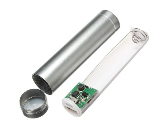

У меня давно была мысль приспособить плоский повербанк как универсальное зарядное устройство для детектора и телефона.
Сейчас есть повербанки, толщиной миллиметров пять, карманные. В батарейный отсек на 4АА входят легко.
Сам не специалист по электронике, но вроде бы с вывода USB можно снять стабилизированный ток?

Вы пишете, что не знаете, можно ли с USB-выхода повербанка снять стабилизированный ток. На это вопрос я не могу не ответить, хотя бы потому что на практике такого (стабилизации тока) не требуется в 99% случаев.
Но специалист спросил бы про стабилизированное напряжение. И у меня есть ответ. Тут так: на выходе USB действительно имеется стабилизированное напряжение +5 В. Эти 5 В можно подавать практически на все МД и этот МД заработает, поскольку все равно его схема дополнительно поднимет напряжение до своих "бортовых" параметров, напр. в "аське" - это 8 В.
Но в качестве повербанка можно взять и одну-единственную батарейку 18650, напряжением 3,7 В (как и описано в моей статье) и напрямую подключить почти ко всем МД, а если МД закапризничает и не захочет работать, то поднять напряжение можно будет при помощи платы преобразователя напряжения. Вот и всё.
Про телефоны не скажу, потому что не знаю точно.

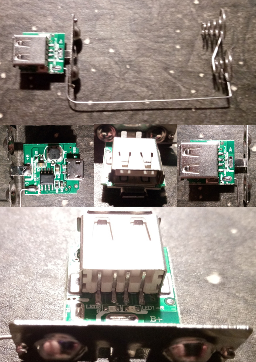

А вот я утверждаю, что, по сравнению с предложенным мною вариантом, ваш, увы, практическгого смылса не имеет. Почему? Очень просто!
1. Вес моей конструкции 5,35 грамма! А у вас?
2. Никаких "припаеных" проводов, что исключает обрыв. А у вас?
3. Возможность работать как на одном акке, так и на двух. А у вас?
4. Встроенная система зарядки, т.е. не нужна внешняя зарядка. А у вас?
5. Индикация заряда-разряда. А у вас?
6. Время работы на "хороших" акках: 30-40 часов. А у вас?
7. Постоянный ток - 5В, что для стабильности прибора лучше, чем колхоз на 3,4 В с повышайкой. А у вас?
8. Возможность работы как "повербанк", скажем, для смартфона в поле. А у вас?
9. Цена конструктива: 120 рублей в сборке, если паять самому - менее 100. А у вас?

Еще раз повторяю, что я бы предложил писать только в русле моей темы. Напишите свою ветку, про свой вариант использования аккумуляторов и я подробно отвечу на ваши вопросы.
Вес моей конструкции - 1 грамм, поскольку я напрямую подключаю аккумулятор + защита на полевике, а аккумулятор вы тоже не учитываете.
В другой моей "аське" будет USB-зарядка и тумблер, сама батарейка будет подключаться к МД напрямую. Но там будет много-много чего другого, "аська" готовится как глубинная.

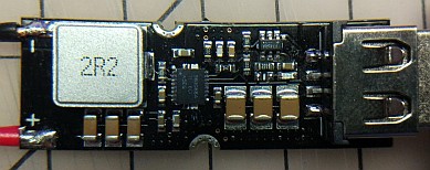

Начало нового проекта, на снимке показаны платы: мощная "повышалка" напряжения на 4 А, USB-зарядка, усилитель D-класса на 30 W, кот. будет работать в петле генератора, коробочка в карбоне (наложен первый слой эпоксидки, поэтому еще некрасивая).

За полтора года эксплуатации нескольких "асек" (только у меня их три), набрались исключительно положительная статистика и опыт по переводу на такое питание. Дам немножко снимков.
Но начну со user posted imageсхемы.
Это вся схема переделки питания МД, "аськи" в частности.
Защита от переполюсовки на МОСФЕТ-транзисторе и антидребезговый конденсатор ушли в блок, места там достаточно:
https://radikal.ru/lfp/a.radikal.ru/a42/200...29f924d.jpg/htm
Аккумулятор ставлю в кассету примерно так, влетает со щелчком, как гильза в патронник)))
или так:
Заготовку для П-образной обоймы делаю так:
Далее на тисках просматриваются заготовки пружинящих контактов, они сделаны из латунной гильзы от пушки самолета ИЛ-2.
В итоге получаю кассеты:
Узенькая предназначена для установки в МД, а та, которая пошире, станет зарядкой, вот она в работе:
Пишу про "асю", но подразумеваю переделку ЛЮБОГО МД (иногда там добавляется плата повышайки напряжения, вот и вся разница, хотя нет - в этом случае не ставится защита от переполюсовки).
Для пробы, никто не мешает синей изолентой))) примотать акк. к штанге, проводки провести по зазорам крышечки батарейного отсека и погонять так в поле с недельку-другую. Если прямое подключение единственного аккумулятора 18650 не пойдет - тогда обязательно все получится с платой, которая поднимет напряжение до паспортного значения, чему было уделено много внимания в начале ветки.
Вот снимок с синей, то бишь, с зеленой изолентой:
Потом останется лишь капитально пристроить кассету под подлокотником и перенести акк. туда, как и описано выше.
Сообщение отредактировано Yura_Sk: Oct 31 2020, 00:20

Этот боксик/пауэрбанк разгоняет напряжение от акк. 18650 до 5 В, так что можно ничего не менять и не выкидывать - ставьте акк. и вперед. Большинство МД эти 5 В дальше поднимут до нужных бортовых напряжений (у "асек" это 8 В). Более того, если взять на вооружение показанное устройство, то получится почти идеальное питание - оно может заряжаться от тлф. зарядки и потом работать, разряжаясь на МД. Один USB кабель понадобится для зарядки, а второй можно и не покупать - прокиньте проводки напрямую с платы до клемм "плюс" и "минус" МД.
Хорошую идейку подкинули, спасибо. Сделайте и отпишитесь. А какой МД?

QUOTE(Yura_Sk @ Jan 3 2021, 18:58)
прокиньте проводки напрямую с платы до клемм "плюс" и "минус" МД. Хорошую идейку подкинули, спасибо. Сделайте и отпишитесь. А какой МД?
А разве почти два года назад вам тут не ЭТО ЖЕ САМОЕ уже предлагали? И с использованием корпусной павер-банки, и с прокидкой проводков напрямую до клемм, не? Если бы тогда прислушались бы, то уже года полтора ходили бы с внешним герметичным корпусом блока питания, напрямую питающим прибор от двух 18650 14.gif
Сообщение отредактировано DVD: Jan 3 2021, 18:33
https://www.youtube.com/watch?v=jGpH3AD_Mj8

QUOTE(Yura_Sk @ Jan 3 2021, 17:58)
У меня Ася-150, поэтому, судя по вашим исследованиям, мне нужна повышайка. Тем не менее я применю вашу доработку, хотя бы ради перехода на удобный и дешевый литий.
