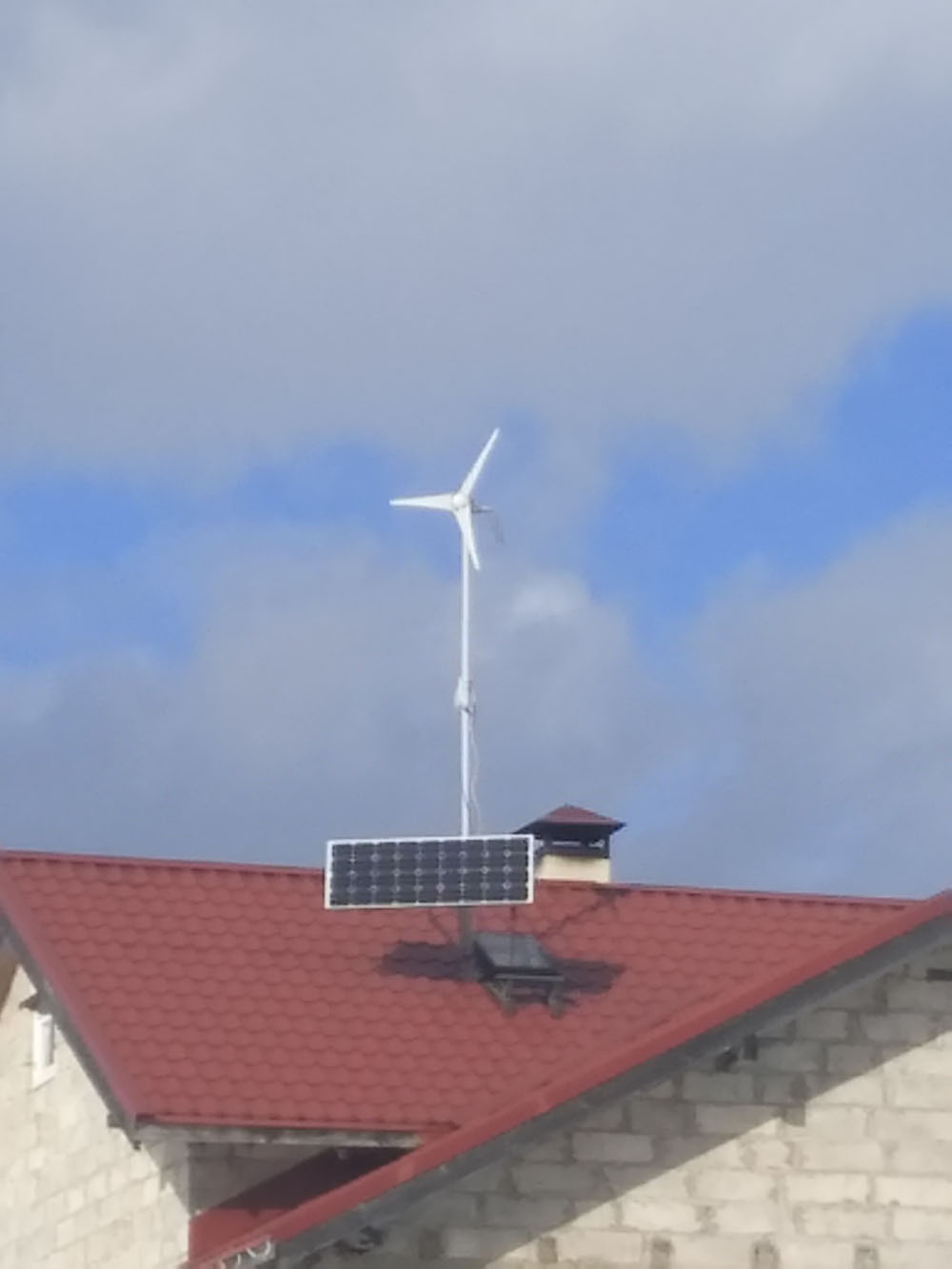

Угораздило меня принять в подарок участок в садовом товариществе, да ещё и без электричества.
В процессе обживания, вопрос постоянного наличия электроэнергии становился всё острее и острее. И, в определённый момент я решился на установку альтернативной энергетики в виде солнечной батареи и ветряка. Часть компонентов пришлось приобрести здесь из-за их больших габаритов или массы и, соответственно, чрезмерно высокой стоимости доставки из китая. А вот покупка ветрогенератора казалась очень даже выгодной. Даже с учётом транспортных расходов (EMS), разница в стоимости была в 2 раза.
После длительных изысканий, остановился на модели мощностью 300 вт и 600вт в пике. Ветряк предлагался в комплекте с инвертором (преобразователь 12в в 220в) и контроллером заряда аккумулятора от солнечной батареи и ветряка. Мощность была выбрана исходя из минимизации расходов. Ведь ещё предстояло приобрести солнечную панель и недешёвый аккумулятор, а при увеличении мощности системы даже в 2 раза, стоимость всей установки увеличивалась раза в 4, что мне, истощённому дачным строительством, было уже не по карману.
И вот, спустя две недели, курьер приносит на дом заветную посылку. И тут появилась новая проблема – на что монтировать ветряк. Рассматривал готовые мачты и даже фонарные столбы, но их стоимость была сравнима со стоимостью ветряка и даже дороже. В итоге была свговнена конструкция из двух 3х метровых труб диаметром 120 и 50 мм. И для испытания мачта была установлена на земле и прикреплена к заготовке детского домика. И тут оказалось, что ветер – понятие очень относительное. Когда все деревья вокруг ходили ходуном, то ветряк, в лучшем случае работал как флюгер. И чтобы понять какая же скорость ветра, к ветряку был докуплен ручной анемометр. Оказалось, что скорости ветра в 4 м/c недостаточно для старта, хотя по паспорту значилось 3-4. Тут начались разборки с продавцом, которые, естественно, ни к чему не привели. Он ограничился парочкой бесполезных советов и просто умыл руки.
Естественно, я не мог это просто так оставить и связался с другими покупателями установки халявного электричества. Хочу заметить, что это сейчас есть возможность задать вопрос другим покупателям товара, а несколько лет назад это можно было сделать только очень хитрым способом. Что из Бразилии, что из ЮАР, мне ответили, что пока ещё не видели как он вращается. Чтож, я оказался не одинок, но борьба за электроэнергию продолжалась.
Как вариант, была идея увеличения количества лопастей, но, во-первых, нужного набора просто не было в продаже, а во-вторых, количество лопастей, судя по графикам выдаваемой мощности, приводило к уменьшению вырабатываемого тока при той же силе ветра, хотя и начинали вращение при более слабом ветре. Следующую идею мне невольно подкинул мой товарищ – специалист по стоматологическим установкам. С его подачи я узнал о существовании керамических подшипников. Ну, чтож, на Али были быстро подобраны и заказаны подходящие.
После их установки, при раскручивании лопастей рукой, они вращались ровно в 2 раза дольше. Уже хороший результат. Установка водружена на место. Сижу жду ветра. Тут проявился ещё момент. Оказывается, что летом он почти не дует (в Московской области). Может это связано с наличием листвы на деревьях или с розой ветров , но в осенне-зимне-весенний период он гораздо интенсивней. И закончилась моя спокойная жизнь…. Только вижу на улице ветерок поднимается, так сразу бегом к ветряку с анемометром. Соседи стали прибегать со своими табуретками в ожидании первых ватт ветряной электроэнергии… И в тот момент, когда их вера полностью угасла, он начал вертеться! Это был просто праздник! Но, вот он вертится, но с какой эффективностью? И тогда был приобретён ваттметр. А эффективность оказалась неважная. При 5 м/c отдача была около 10 вт, а при 8 – 50 вт. И это, напомню, при 300вт номинальной мощности. Пришло время снова обратиться к инструкции пользователя. Оказалось, что номинальная мощность достигается при силе ветра 12 м/с, а это уже прилично, но у нас такого отродясь не бывало.
На этой грустноватой ноте испытания и были закончены. Мачта была водружена на крышу, установлена строго вертикально и через амортизаторы прикреплена к опорной стойке крыши. К мачте приделаны солнечная батарея и антенны репитеров сотовой связи (тоже с али). И иногда, в пасмурную ветреную погоду, когда у всех соседей «замолкают» солнечные батареи, я с гордостью думаю: А всё-таки он вертится!

Спасибо всем за добрые слова.
Телефон - это скромно сказано. Всё в комплексе вполне тянет телевизор, свет и репитеры сотовой связи по выходным до середины ноября. Далее всё приходится отключать т.к. Не уж дней тех светлых боле... И аккумулятор может разрядиться в ноль.

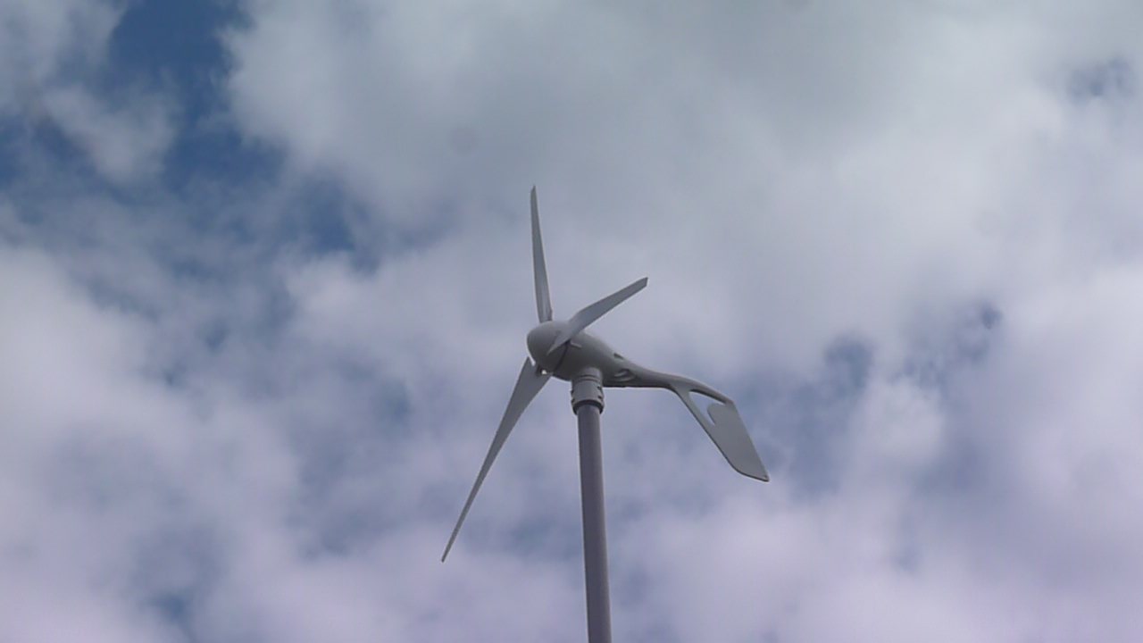

Рано сдались. Если они под 12 м/с расчитаны, а у Вас в среднем 4-6, то с лопастями можно поработать.
Для начала попробовать изменить угол установки (это угол наклона сечения лопасти к плоскости вращения винта).
Не знаю, конечно, на сколько это просто да и вообще возможно ли в Вашем случае. Этот угол нужно увеличить.
Что изменится? Для того что бы начал крутиться ветряк понадобится ветер меньшей силы.

Это из опыта или теоретические выкладки?
Теоретически, увеличивая угол, мы увеличиваем сопротивление лопастей рассекаемому потоку. Та же картина происходит и при увеличении числа лопастей. Стартовать то она и начнёт раньше, но при увеличении оборотов увеличатся потери.

QUOTE(megom @ Mar 18 2019, 16:14)
Из опыта, но не совсем из темы ветрогенераторов.
Да какое сопротивление? Это что самолет что ли?
Вы про какие потери говорите мне интересно?
Если уж так получилось, что нет у вас ветра там, то несколько путей у Вас:
1. Увиличение числа лопастей.
2. Изменение площади лопастей. Еще сложнее.
3. Поднять еще на 10-15 метров вверх.
