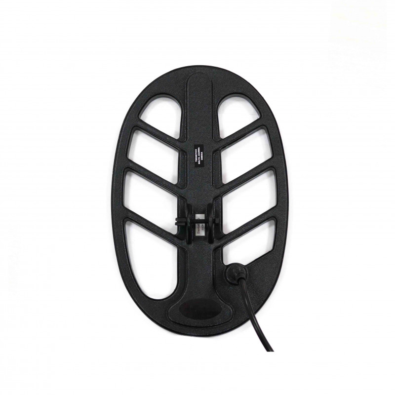

SEF 10x12 от того же Detech тоже ничего, она чуть поменьше ультимейта но когда трава начинает подрастать с ней очень удобно, глубина у нее не сильно от ультимейта отстает, по мелочи так вообще одинаково, по крупному буквально 1-1.5 см.

Detech делает катушки на F75 такие же как штатная по виду только чуть больше размера, они поинтересней и дешевле. 13x9"

День добрый. Попытался получить инфу по катушке DeTech SEF WSS 13x9" DD для Fisher F70/F75. А ее и нет нигде. У продавцов в предзаказе. Вес предполагают от 900 до 700 грамм. Что-то больно тяжеловата. Все дороги ведут к Ultimate 13"
