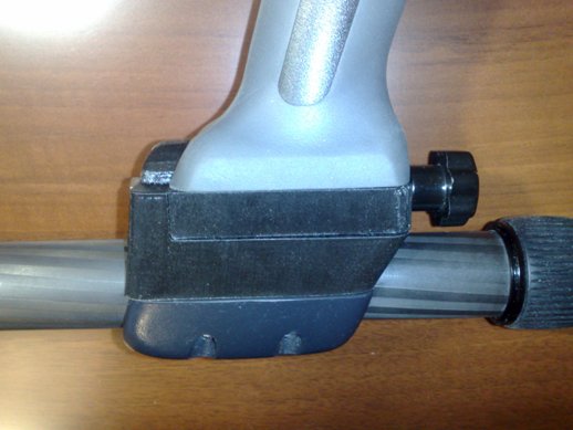

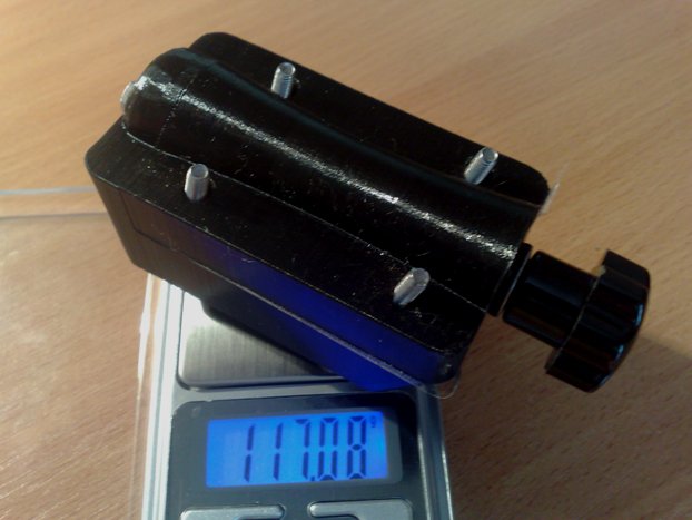

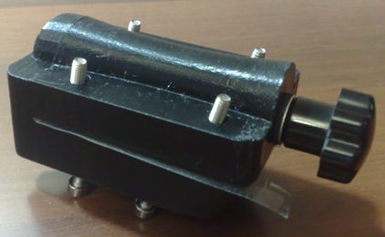

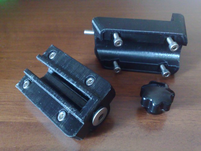

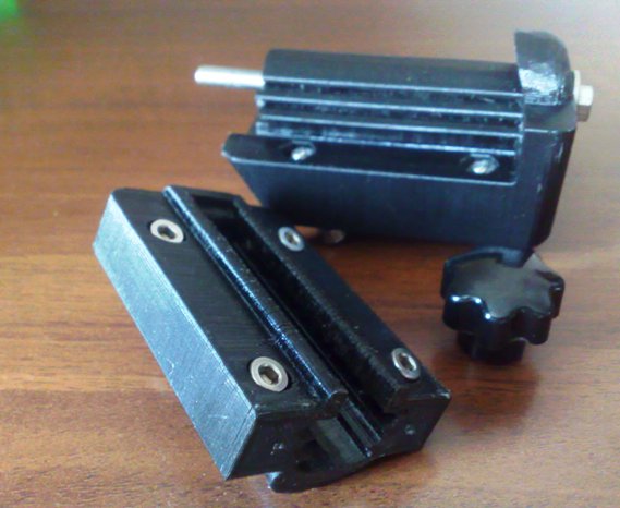

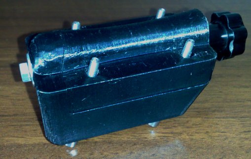

Продам один (на фото) быстросъемный узел для Эквинокса на выгодных условиях для купившего в целях тестирования, и если все нормально, то и дальнейшей эксплуатации.
Стояла цель сделать крепкий легкосъемный узел, крепость которого должна быть лучше, чем крепость ушей катушки (я думаю все понимают почему smile.gif ).
Все на фото. Металлическая обвязка из нержавейки. Вес узла около около 117 гр. (за вычетом скотча между двумя узлами, временно закрепил, чтобы не закрученные винты не вылетели).
Узел устанавливал на родную заводскую штангу. Продольного люфта на штанге нет (гарантированно проверено). При закрытии замка (узла), с учетом его конструкции, рабочие соединительные зазоры двух деталей узла устраняется за счет конструкции при помощи в меру затянутой smile.gif бакелитовой гайки.
Конструкция узла (замка) достаточно прочная, о чем свидетельствуют ранее проведенные испытания на прочность.
Материал, как говорилось ранее, PETG.
Оптимальное соотношение задача-качество-цена.
В процессе эксплуатации не следует допускать перетяжку винтов узла и неравномерную их затяжку (что может повлечь изгиб изделия - тяжелое закрытие и тяжелое открытие, либо его поломку).
При попадании грязи в узел после эксплуатации (открытия) - его следует промыть водой (и протереть тряпкой).
Не использовать масла (и т.п.) для смазки элементов узла, т.к. в дальнейшем будет прилипать песок, земля и т.п., что в свою очередь повлечет преждевременный износ деталей узла).
Гарантирую возврат денежных средств при поломке изделия (в следствие выявленных недостатков конструкции) в течении 2 (двух) недель со времени получения изделия покупателем.
Условия: 1. Продажа в южный регион (а то у нас еще снег лежит).
2. Отписаться по результатам тестирования в личку.
3. При поломке изделия вернуть мне его в полученной комплектации (в целях изучения и устранения дефекта).
Стоимость данного узла (по акции тестирование) - 1900 руб. (почта 1 класс включена).
Если Вы согласны выполнить обозначенные выше условия, в том числе условия эксплуатации - отпишитесь тут в теме "купил". Я через личку свяжусь с Вами и мы обговорим детали.
Другие фото установленного на МД Эквинокс данного изделия смотрите в теме.
