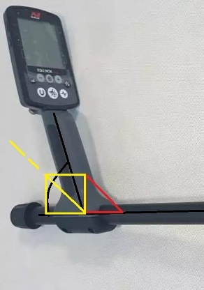

Спасибо, конечно, за внимание к теме! Но на мой взгляд Вы путаете причину и следствие. То, что наклон ручки не зависит от роста человека - с этим я полностью согласен. Какой наклон завод сделал, с таким наклоном сейчас люди разного роста и будут ходить. Но у высокого человека по определению рука длиннее, чем у короткого. Соответственно, они ходят с разными по длинам размерами штанг. Из этого следует, что для каждого комфортный угол наклона ручки должен по определению тоже должен быть разным.
Сейчас угол наклона заводской чуть больше 70 градусов (см. фото). Специально сейчас наложил на прибор предлагаемый Вами угол 45 градусов. На мой взгляд предлагаемые Вами 45 градусов это существенный перебор (желтая прерывистая линия). Черные линии - это центральные осевые. Надеюсь у каждого дома есть транспортир, можете сами замерить.
По моему мнению угол должен быть как на SE-шке, т.е. 55 градусов. Для меня этот угол оптимален (удобен, при росте 170). Как к нему придти - это уже другой вопрос, но и эта проблема решаема.
На этом по вопросам угла наклона ручки дискуссия закрыта.

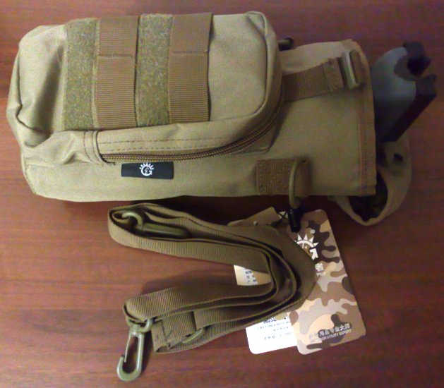

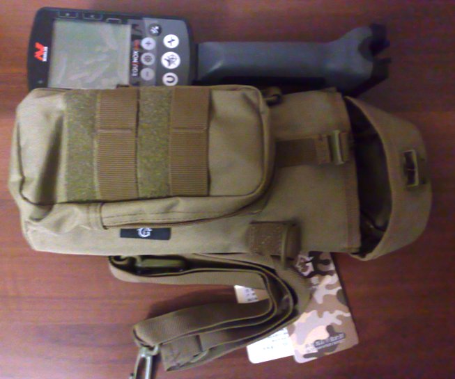

На правах ТС, хочу народу показать удобный (на мой взгляд) чехол - сумку под съемную ручку Эквинокса из поднебесной. По размеру подходит идеально, внутри мягкие бока (что-то вшито). Опять же удобно, что и для пауэрбанка с проводами есть отдельное место.
Думаю также подойдет и под съемную ручку от конкурента smile.gif .
Обратите внимание, что у разных продавцов может быть разная длина сумок.
Кому интересно ссылка у кого я покупал https://ru.aliexpress.com/item/Military-Out....113b33edQC7UZP

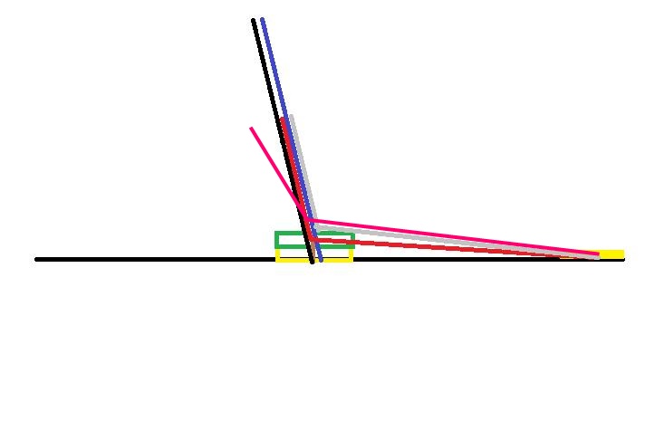

Пока есть время, надумал при помощи данного узла изменить еще и угол наклона ручки на 15 градусов, т.е. сделать как у Сешки, 55 градусов, а не 70 градусов, как сейчас.
Пояснения к схеме (цвета линий):
черный - осевые линии ручки и штанги (заводские);
желтый прямоугольник - заводское поднятие ручки (за счет конструкции) над осевой штанги;
желтый - высота подлокотника;
зеленый - дополнительное поднятие ручки за счет предлагаемого узла;
красный - положение руки (заводское изготовление);
синий - смещение осевой ручки после поднятия (за счет высоты узла);
серый - положение руки (на узле после поднятия угол уже изменился относительно осевой штанги);
розовый - предлагаемое положение наклона ручки 55 градусов.
Коллеги, что думаете по вопросу изменения наклона ручки на 55 градусов?

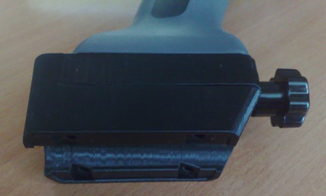

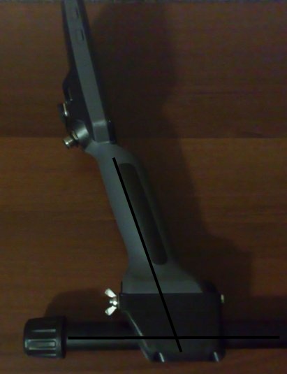

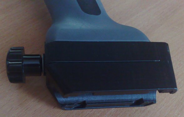

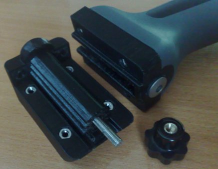

Вот что получилось в настоящее время. Планируется к отправке на тестирование одному нашему коллеге. Веду переговоры (на льготных для него условиях). smile.gif
Прижимная часть штанги родная (заводская), на фото ее нет.На данном узле вся металлическая обвязка из нержавейки. Но в дальнейшем, возможно, на некоторых изделиях центральный винт будет оцинковка.
По результатам тестирования приму решение о возможности изготовления и продажи быстросъемных узлов всем желающим, возможно по предоплате, учитывая временные рамки изготовления одной детали при надлежащем заполнении (5 часов при 50%), со сроком изготовления заказа до 7 дней. Посмотрим, как пойдет.
Интересует вопрос: Нужно ли делать страховочный тросик (непотеряйку) на гайку?

Как производителя я Вас понимаю smile.gif Но по мне так быстросъем не вариант вообще.
Самый главный минус - надо каждый раз откручивать - прикручивать штекер,чего я не делаю совсем даже сейчас.Если не откручивать то быстрее придет хана или кабелю или штекеру.
Второе - надо продумывать где размещать отдельно голову да и можно ее просто где то забыть или вообще пролюбить.Я откидную точно взял бы но не дороже 2000 руб,это предел.

Вещь нужная, но в таком виде, когда ручка за счет проставки становится значительно приподнятой, мне пока не интересна.
PS: Мне проще подлокотник откручивать, тогда всё легко умещается в 20 литровый рюкзак.
