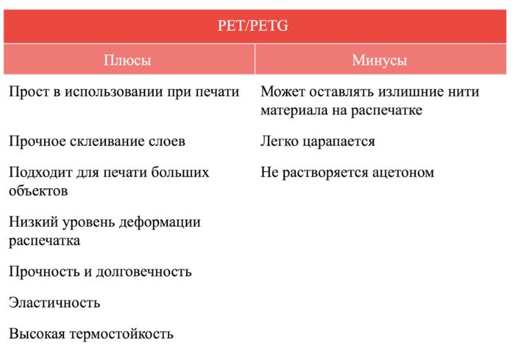

Продолжаю тему по характеристикам изделия, точнее по материалу изготовления изделия.
При изготовлении используется пластик PETG (т.е. усиленный G).
Время изготовления одной детали (при надлежащем заполнении, но не менее 50%) составляет около 5 часов. От заполнения зависит прочность изделия.
Технические характеристики материала изготовления (PETG):
Температура плавления — 222-225°C
Температура размягчения — 80°C
Температура эксплуатации готового изделия — от -40 до +70°C
Твердость (по Роквеллу) — R106
Относительное удлинение при разрыве — 50%
Прочность на изгиб — 76,1 МПа
Прочность на разрыв — 36,5
Межслойная адгезия — очень высокая
Плюсы:
Отсутствие запаха при печати.
Отсутствие усадки обеспечивает высокую точность размеров принтов.
Очень сильное спекание между слоями — можно печатать тонкостенные изделия с высокой прочностью.
Стойкость к ультрафиолету — напечатанные модели можно использовать вне помещений.
Широкий температурный диапазон эксплуатации.
При печати не требуется закрытая камера.
Хорошее скольжение и ударопрочность — можно печатать шестерни, втулки и другие детали механизмов.
Не токсичен, можно печатать изделия предназначенные для контакта с пищей.
На мой взгляд оптимальные соотношения задача-качество-цена.
В дополнение характеристики PETG из Тырнета.
Сообщение отредактировано Молотов: Mar 13 2019, 14:26
В Вконтакте и других соц. сетях я не зарегистрирован, там не торгую и не покупаю!!!

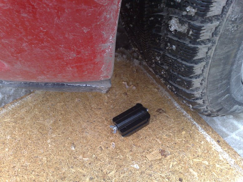

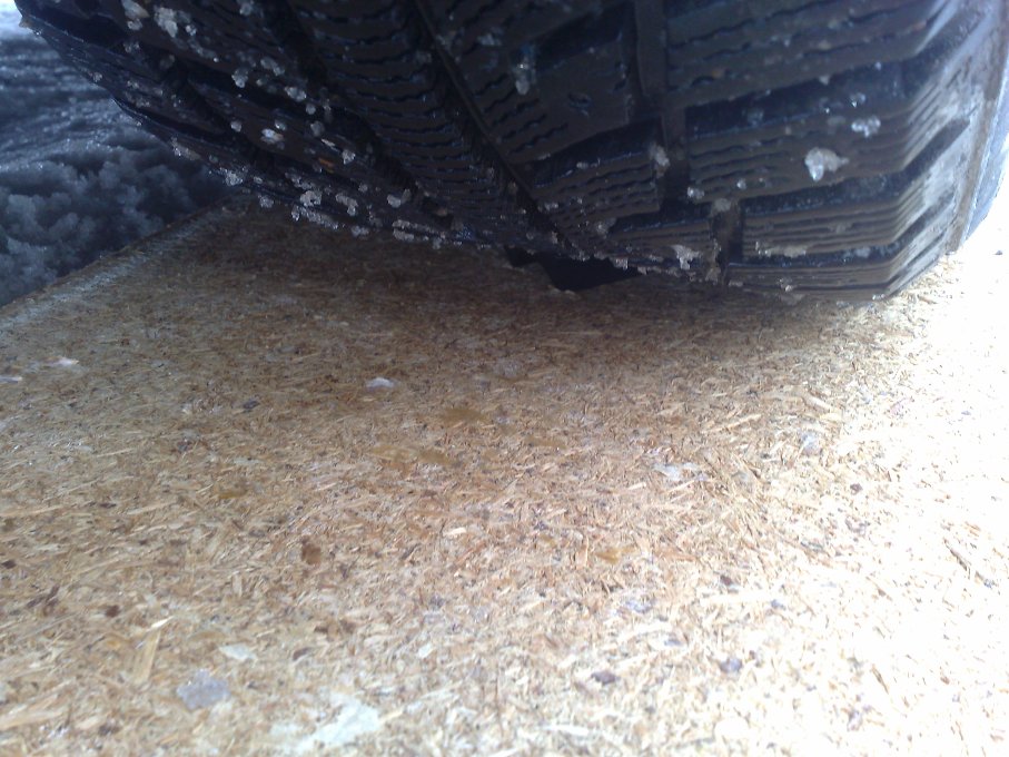

Решил провести тест изделия на прочность.
Докладываю, что испытания прошли успешно. smile.gif Единственное, на вставке в ручку отпечатался след шипа колеса машины. Но это мелочи. smile.gif

Конкретный тест-драйв получился! Когда на прибор наедет машина, быстросъём выживет. Это радует,хоть что-то на память останется. smile.gif

QUOTE(descor @ Mar 17 2019, 20:43)
На этот случай и рассчитывались нагрузки, но лучше до этого не доводить. smile.gif

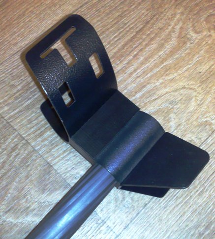

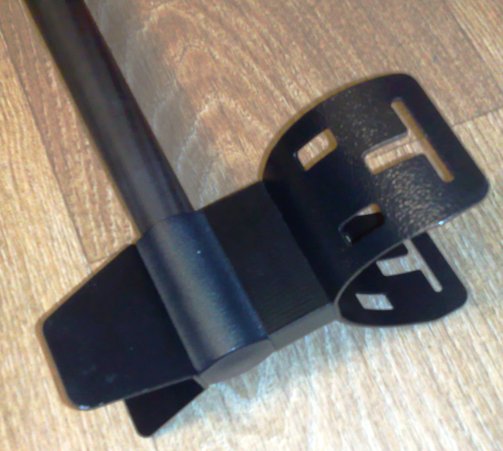

Уважаемые коллеги! К сожалению по причине отсутствия требуемых металлических деталей обвязки узла, продажа готовых изделий вынужденно откладывается. Всем кому обещал сообщить о начале продаж - сообщу, не волнуйтесь. Надеюсь на понимание.
Сейчас дополнительно готовлю чертеж и откидной ручки на прибор. Готов в этой теме выслушать предложения (пожелания) и по откидной ручке. Уже предварительно определены требуемые металлические детали данного узла, и с учетом предыдущего опыта требуемые металлические детали уже также частично приобретены и заказаны. smile.gif

Тема, может и злободневная; как сложить этот чудно компактный прибор, но решение отнюдь не революционное, не решающее как нужно вопроса. Ну, разве что коммерческое.
Поскольку предложено высказывать замечания, скажу
- что подобный подъем ручки не только увеличивает высоту прибора, но и делает его эргономичность ещё хуже. Ну типа, если среднюю штангу на Терре перевернуть - получится примерно то-же. То есть при поиске рука будет сильно согнута в локте, а, значит, будет уставать.
- Есть и ещё моментик: плоскость подлокотника штатно лежит в одной плоскости со штангой и с "держаком". Подняв держак на несколько см не надо подумать о том, что локоть, вероятно, не будет себя чувствовать вольготно?
- А как вообще наклон рукоятки? Уж если делать съемным, так может изменить уголок, наклонить рукоятку побольше, чтобы кисти было удобно?
- Это если не заниматься эргономикой, а чисто не ухудшить конструкцию. А то ведь и подлокотник придётся поднимать и гораздо на большую величину, чем эту рукоятину.
- ну уж коли так решили... тогда подскажу и идею крепежа - это типа разъёмного, как на кандалах, охвата и фиксатор типа как на штангах деуса, с зажимчиком - эксцентриком. Быстро ставится - снимается. Или слишком сложное решение? 17.gif

QUOTE(Озорной гуляка @ Mar 22 2019, 13:57)
Спасибо за внимание к теме!
За как бы идею тоже спасибо, но это совсем другое крепление и к конструкции предложенного мною разъемного узла не относится. Если у Вас есть интересные идеи и Вы в состоянии реализовать их на практике в готовом изделии - честь Вам и хвала, тогда покажите в другой теме рабочее готовое изделие. Обсудим. Скажу только Вам по секрету, smile.gif что у меня есть еще несколько разных идей (вариантов) разъемных легкосъемных соединений. Однако одни дороги в реализации, другие вызывают вопросы надежности их в эксплуатации.
По вопросу необходимости поднятия подлокотника - этот вопрос давно мною решен (смотрите фото, это вставка для телескопа). Аналог есть (в ближайшее время будет представлен) и на стандартную штангу. Данной вставкой угол наклона приведен к заводскому путем поднятия подлокотника.
Вообще считаю, что угол наклона ручки зависит от роста человека и соответственно длины его руки. Искать оптимальный (для всех) угол наклона конечно можно, но сами знаете, что всем не угодить. Так что решил остановиться (пока smile.gif ) на заводском (подлокотник поднят на высоту добавленного разъема).
Сообщение отредактировано Молотов: Mar 22 2019, 15:44
