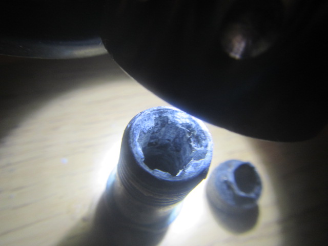

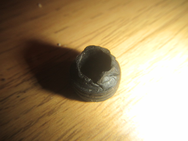

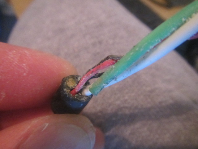

Прежде чем хаять Эквинокс, посмотрите, как шедеврально выполнен заход кабеля в коннект у подводного Гаррета..
Борозды внутри гильзы спецом для компаунда, которого нет, или для морской воды, которая нахер сьела пайку, и все это чудо держалось на резинке, фото внизу.. facepalm.gif

QUOTE(handyman @ Jul 8 2020, 23:24)
Коля,эти борозды сделаны чтобы не провернуть резинку и не оторвать провод.Так что ты зря Гарика кроеш

QUOTE(jonikru @ Jul 9 2020, 01:28)
Не зря.. С той резинки толку только на суше! В воде через полчаса начинается одно и тоже- прибор поначалу работает, потом кабель намокает, и начинаются галюны. А на перепайку и заливку толкнуло полная слепота катухи на все- раньше они просыхали, и гемор продолжался..

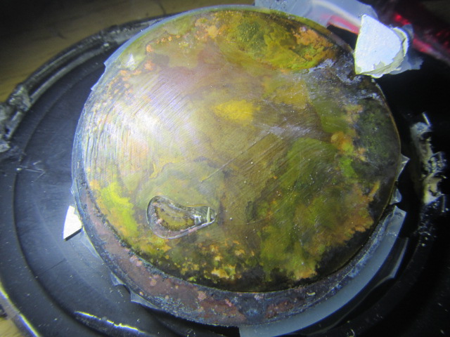

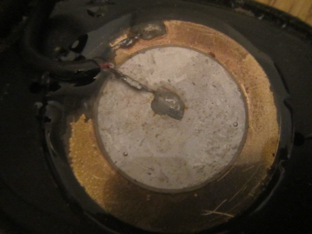

И подводные наушники garrettlogo.gif не лучше!
Стали работать совсем тихо- вскрыл.. и акyел.

QUOTE(handyman @ Jul 11 2020, 00:02)
У меня также на мече было, ничего страшного. Поменял пьезо, провод между ушами и снова залил герметиком.

QUOTE(status_al @ Jul 11 2020, 11:52)
Как оказалось, оба пьезо вполне живые, несмотря на вид.. Я перепаял контакты, убрал герметик, и залил текучей эпокси. Сохнет сутки, но держится вечно.

QUOTE(status_al @ Jul 11 2020, 09:52)
Леха,а каким герметиком заливал?Как моя практика показала они все отстают и вода под них заходит,даже теросон.Сейчас поменял в принципе техногогию герметизации ушей.
