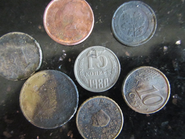

post Jun 9 2019, 10:17
Создана #55
Группа: Пляжники
Сообщений: 7,979
Зарегистрирован: 12-August 13
Из: Eurozone
Пользователь №: 59,132
Репутация: 194 кг
QUOTE(pjrough @ Apr 28 2019, 22:00)
Коля, забей на циферки. Делай открытую маску, как сказал Радиоманс, только ставь полную полифонию обязательно.
С полифонией циферки не нужны будет. Многое услышишь и будешь рад когда сможешь предсказать по звуку хорошую цель.
По совету старших товарищей отключил я на Эксплоре все маски, и немного выставил дискрим.. В результате прибор стал видеть мелкий люминь в виде оторваный от колец язычков, но железо отсекает уверенно.
Короче, после импульса на зачищенном пляже ловить Эксплором нефиг. Прибор реагирует почти на каждый черный камень, правда сигнал короткий...и раз так 50.. приходится убирать камень и проверять, че будет..
За пару часов плавания все сигналы- на фото. есть таки подозрение- толи на черном грунте прибор глубоко не берет, толи банально нет сигналов..
п.с.-
pripa
post Jun 9 2019, 20:09
Создана #56
Сообщений: 6,475
Зарегистрирован: 25-March 18
Пользователь №: 2,373,287
Репутация: 172 кг
QUOTE(handyman @ Jun 9 2019, 10:17)
п.с.-
а на заводских настройках тоже на камни реагирует?
handyman
post Jun 9 2019, 21:07
Создана #57
Группа: Пляжники
Сообщений: 7,979
Из: Eurozone
Репутация: 194 кг
QUOTE(pripa @ Jun 9 2019, 22:09)
это режим`монеты`. мне советовали все маски убрать нах. поначалу я пользовал этот самый режим `coins `. И была вообще тишина. про камни честно не вспомню, но вроде я их не ворошил так из-за каждого ложняка..
вывод- Экплором снимать сливки. особенно на замусоренном месте.
