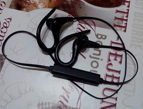

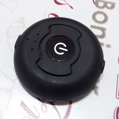

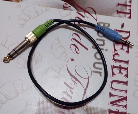

Так как с прибором получается ходить в основном в темное время суток, В темноте постоянно запутываешься в проводе от наушников, то зацепишься то наступишь на провод. Решил реализовать беспроводные наушники на своей х-терре, На Алиэкспрессе заказал себе, Многоточечный Беспроводной Передатчик Аудио Bluetooth Музыка Стерео Dongle Адаптер Для ТВ Smart PC MP3 H-366T Bluetooth 4.0 A2DP за 573 рубля, к нему наклеил на двух сторонний скоч липучку, вторую часть пришил снизу на чехол блока, можно быстро снять и поставить. Кабель аудио mini jack 3.5mm у меня валялся с какой то звуковой платы,переходник аудио jack 6.3mm у меня валялся с каких то наушников. Плюс заказал Supology Bluetooth наушники динамик с микрофоном громкой связи Стерео гарнитуры для Samsung для Xiaomi за 343 рублей. В принципе после одного года пользования, никаких нареканий нет, мне нравится удобно. А так заказывал много чего с Али экспресс чехлы на телефоны, пинпойнтер TS66A, наушники, Аккумуляторы на сотовые. В планах заказать себе ювелирные весы. Все всегда приходило нормально, если что не доходило всегда возвращали деньги. Так что нормальная торговая площадка можно покупать.

а ссылки на это все счастье можно в студию, ну или в личку хотя бы.
Upd Нашел, в отзывах есть информация, о том что сигнал с телевизора приходит с опозданием, для нашего дела это недопустимо, с вашим прибором как дела, тестили отклик?
А сколько времени работают наушники?
По спецификации у них так: Разговор/Музыка PlayTime: примерно 2-4 часа.
Нет?

Беспроводный H-366T древний модуль, с фиговым аккумом, старыми протоколами и имеет задержку, несмотря на то, что китайцы пишут, мол задержки нет. Задержка на мусорке оооооочень раздражает.

QUOTE(zhelki @ Feb 28 2019, 13:15)
Добрый День!
Брал уже давно ссылки уже не работают.
Ходил с ними вроде задержки не заметил.

QUOTE(DevaD @ Feb 28 2019, 15:05)
Нет?
Да, наушники где то так и держат, на небольшой громкости часа 3-4.

QUOTE(killmouse @ Feb 28 2019, 19:14)
Но я его и брал больше года назад, до сих пор работает.
