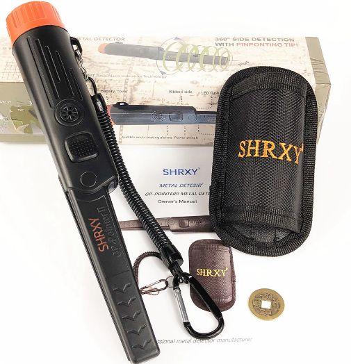

 Shrxy Gp Pointer C Aliexpress влагозащищённый, Купил пинпоинтер на Али Экспресс

Перехвалил я этот пин. smile.gif Отказал на копе. Включается. Подсветка горит,а реакции на металл нет.. sad.gif Приехал домой, разобрал и нашёл неисправность. Датчик пина намотан в один слой на ферритовом, круглом стержне, который никак не зафиксирован в пластмассовой трубке. Пожалели узкоглазые каплю клея для фиксации. Он и елозил туда -сюда,пока не переломился проводок катушки. Спаял. Зафиксил герметиком. Снова пин в строю! Рекомендую всем, не ждать обрыва,а приклеить стержень заранее.

подскажите какой-нибудь пин с Али, взял как на фото, но что-то мне подсказывает, что слабоват, видит монету в 2 см.

Добрый! Имею такой же пин, нареканий нет никаких. Два сантиметра на монету что-то маловато, хотя монеты конечно разные бывают.

Достал пин ради интереса и решил проверить, результат: 5 копеек Е2 плашмя видит на 5,5 см, ребром на 4 см. У меня Shrxy Gp Pointer 2. Покупал года 4 назад за 1300. К слову пин на троечку, если в поиске империи он помогает нормально (хотя с ней и без него особых проблем не возникает), то когда попадается мелкая дрись типа петровской чешуи, дробины, мелких тонких обломков меди и т.д. пинпойнтер перестает выполнять свои функции. Неоднократно было, что после длительного поиска в перемесе весенней грязи и сухой травы находил цель при помощи МД, а пин в упор ничего не видел.
Как по мне не выполняет он свои функции, монеты империи и советов можно и без пина прекрасно находить, а вот в поиске мелочи, для чего он как раз и покупался, оказывается бессилен зачастую. С другой стороны, чего требовать от изделия ценой меньше 1500, когда нормальные пины стартуют от 5-6 т.р. Включается, не глючит, грязи не боится и уже хорошо biggrin.gif
P.S. себе буду покупать другой пинпойнтер.
