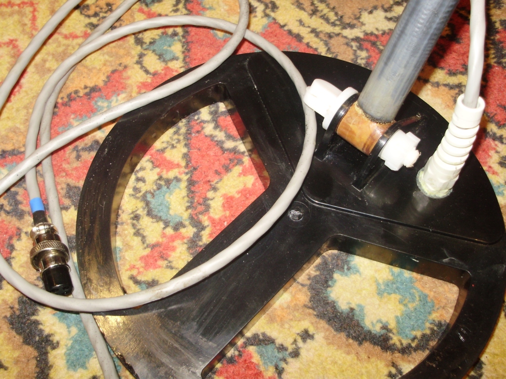

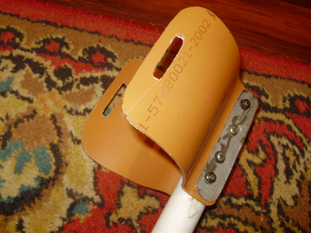

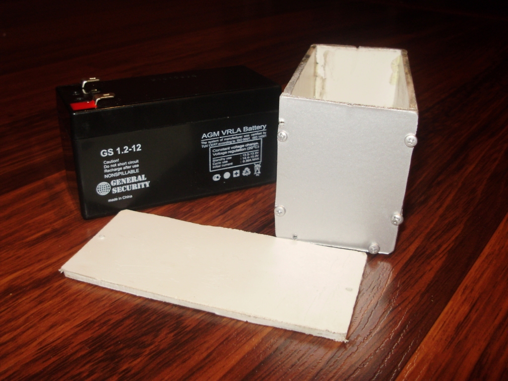

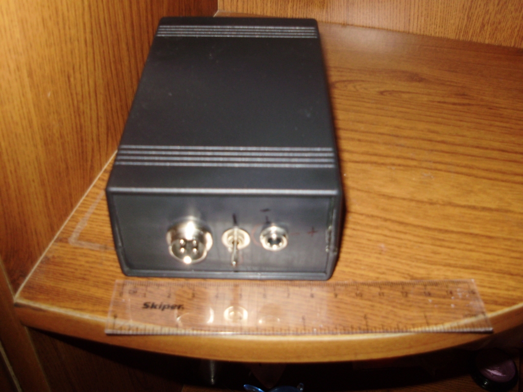

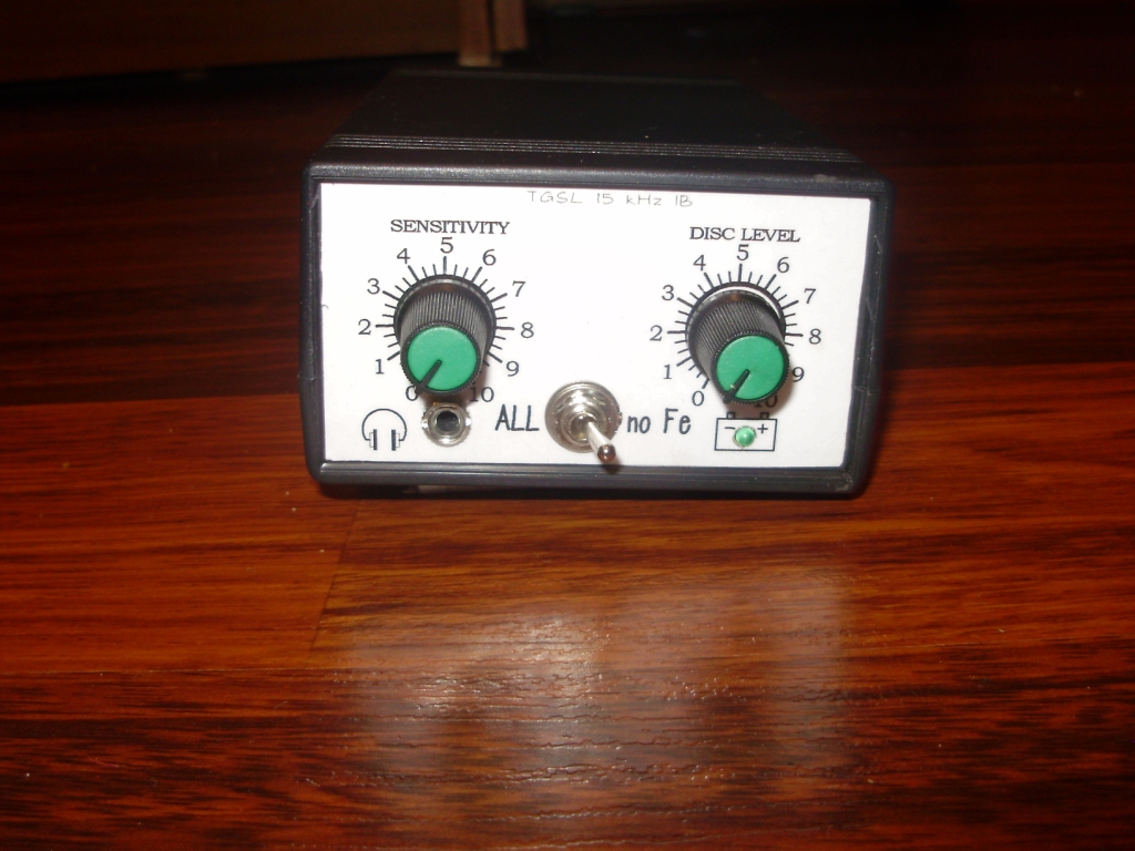

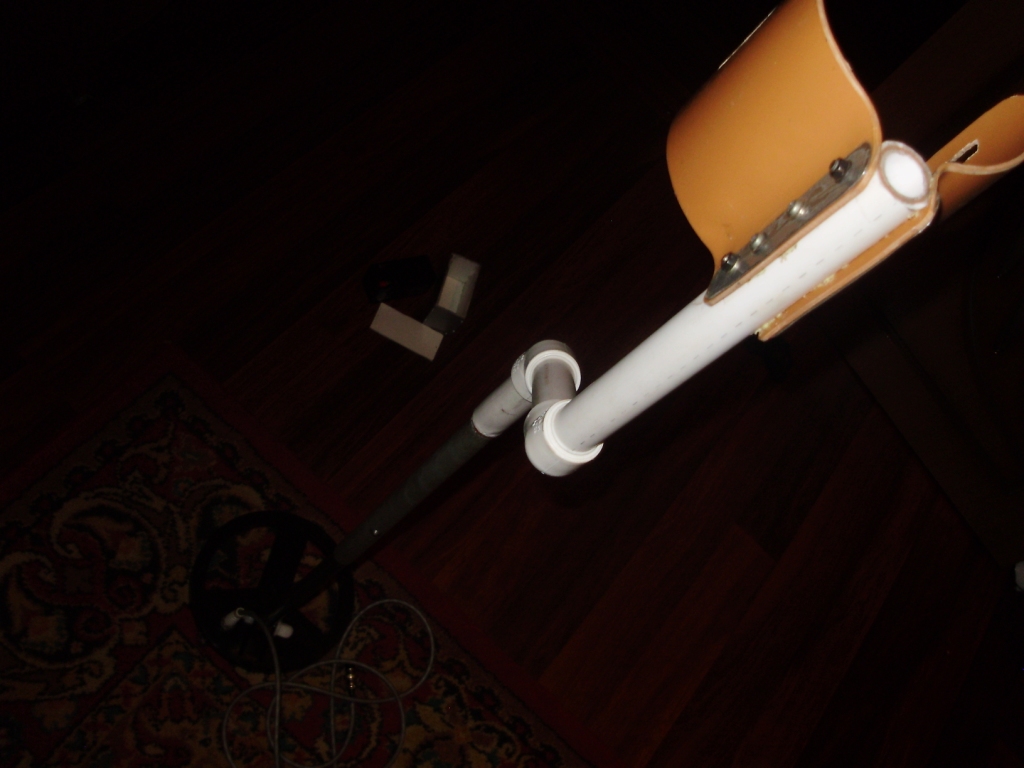

Мне один умелец из Харькова http://www.reibert.info/forum/showthread.php?t=133819 (видно харьковчане на все руки мастера 14.gif ) сделал аналоговый прибор по старой модели Tesoro Golden Sabre, с частотой 15 кГц("голову" и DD катуху 8") По моей просьбе, мастер удлиннил шнур дублёвой катухи до 2 метров и хорошенько её загерметизировал.
Так как мастер, меня предупреждал, что потребление энергии этого металлоискателя серьёзное и лучше вместа 8 пальчиковых freeved приобрести маленький закрытый кислотный аккум 12/1.2, что я сделал. Далее сделал для аккума коробку. Штангу сделал из аллюминевой палаточной трубки и различных остатков пласиковых трубок от проводимого летом отопления biggrin.gif .
"Пятку", для крепления катухи выточил из 2-х сантиметрового текстолита. На всякий случай в катушечную штангу запихал сухой берёзовую рейку(по всей её длине) и залил эпоксидкой. Дальше кнопку на штангу, болт(от крышки унитаза толщиной 1 см) для катухи. Штанга с катухой получилась весом 1 кг. Для работы в воде это самое то. Всё крепко и надёжно(тьфу-тьфу 14.gif ), махал в воде, на воздухе - всё путём. Теперь наужны советские нушники типа ТДС на котрые повешу "голову" и аккум. Эту конструкцию, я ещё пока прорабатываю 18.gif по типу DetectorPRO, конечно будет немного потяжелей...
Катуха 550 г
Штанга 500 г
Аккум (96х50х40) 600 г
Блок 400 г
"Уши" 400г
