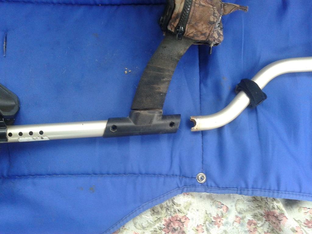

Добрый вечер, уважаемые земляки! Вот такая беда у меня случилась с F-75.Не скажу,что косил им кукурузу, но всё-же "косил" весьма интенсивно 6 сезонов.Последним махом нашёл мне пятачёк Е-II.Чтобы я особо не убивался... 13.gif .Требуется ваш совет или помощь:может, у кого есть от старого прибора,или где можно заказать,или сделать.Алюминиевая труба такого диаметра есть.С нетерпением жду ваших советов.С уважением.

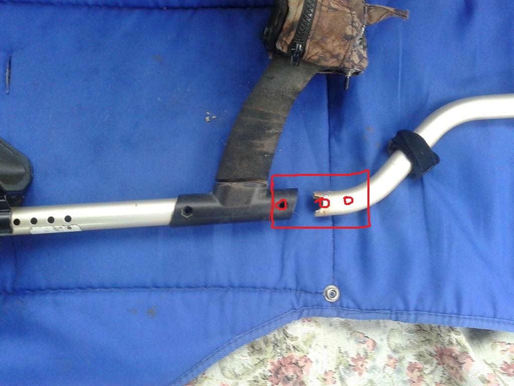

Отрезать лишнее и просверлить аккуратно новые отверстия не?

QUOTE(AlexTV @ Nov 20 2017, 18:32)
Тоже так подумал.Что бы это могло значить?

Штанга целиковая.А если крепить этот кусок, толку будет мало.Вся нагрузка в этом месте, и если уж лопается труба, то один-два болтика ситуацию не спасут. Ну может на пару выходов хватит.

если хотите восстановить цельность алюминиевой конструкции могу предложить 2 способа:
1.если трубка не тонкостенная отрезать из трубки,что у вас имеется муфту,нарезать с обоих краев в ней внутреннюю резьбу,а на соединяемых частях наружнюю и скрутить всю конструкцию.
2.сварить конструкцию при помощи сварки - аргоном,но такая конструкция менее надежна,потомучто сварка не очень любит постоянное механическое воздействие,а оно как раз в том месте будет.на сезон точно должно хватить.
ну а в крайнем случае можно разориться и купить у киевской фирмы марс s-образную штангу по типу дэуса,они их делают совместимыми с разными производителями.

Тупо поставить прямую трубку будет удобней,я с прямой штангой ходил,оооочень понравилось

У меня тоже был на прямой верхней самодельной штанге, разницы в развесовке не ощутил, да и по удобству тоже.

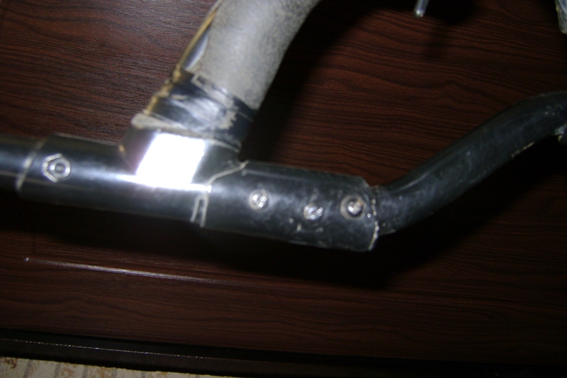

На моём что щас есть, втулка алюминевая между штангой и пластмассой, примерно так.
Поддержу, думаю что втулка(хорошо подогнаная) самый практичный вариант, только я б из железа сделал, алюминий всё таки мягкий металл.
норм Андрюх, только помощней чем штанга нужно.
вот
