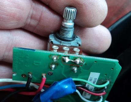

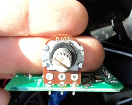

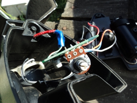

По ремонты резистора с ручки включения Фишера 75. Поехал к старому товарищу: музыканту - электрику. Раскрутили Фишер 75-й, протёрли изнутри резистор, капнули масла - без изменений. Похоже, что полностью сработался слой напыления. Методом втыка припаяли перемычку, теперь работает. Вроде бы, нормально. Но пока непонятно как эта перемычка отразится на функциях прибора. Изначально то её не было! Опробывание покажет.

Потенциометр я думаю там не уникальный, нужно посмотреть маркировку и поискать такой же, или схожий по характеристикам. Что на нем написнно? Или уже пробовали не нашли?

Паша я думаю там даже схожий легко подойдет

Да я тож так думаю, главное чтоб сопротивление соответствовало и посадочные размеры, поискал в инете, но сходу маркировку найти не смог.
