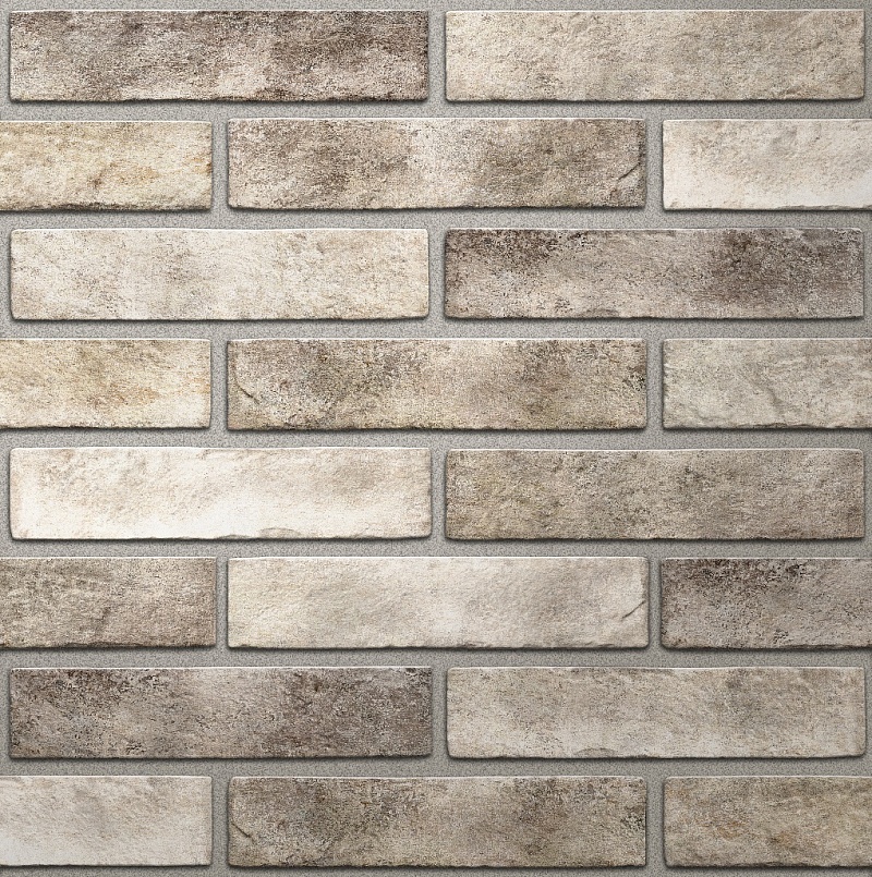

Присоединенное изображение В Леруа есть такая плитка керамогранит, размером с кирпич. И помыть легко и смонтировать
Достоин делатель мзды своей

QUOTE(Vla-ko @ Feb 14 2019, 21:07)
Красота она, такая. Просто смотрел я эти имитации под старый кирпич она и есть имитация.
А распиленный до плиток кирпич, это по Вашему что? Чтобы сохранить антураж, распустить максимум на две половинки. Это любым способом можно.
