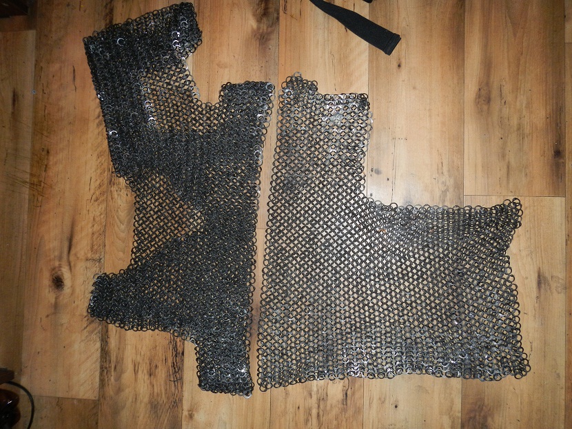

Костян , мертвое оно - ровное очень , да и плотности такой на реальных образцах нет. Свое покажу - у меня долгострой связанный с травмой связок кисти при фехтовании. Клепать стало быть не могу smile.gif В итоге - ни кольчу плести , ни на железе тренироваться , одно развлекательное фехтование на тямбарах и осталось.
Фото добавлю как сделаю.

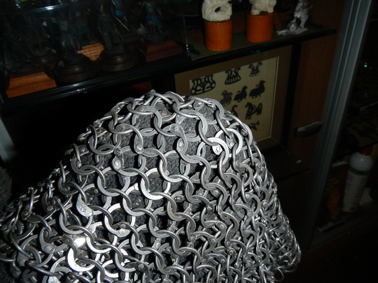

QUOTE(Kostian @ Nov 23 2012, 23:51)
Отличная работа! Насчёт мёртвого полотна не очень понравилось, но главное - чтобы тот кто носит жив был!  smile.gif Поскорее поправляйтесь! А насчёт полностью клёпаной кольчуги - я бы за счёт сечёных такого же диаметра её полегче сделал. Да и в 2 раза меньше клепать. Но на вкус и цвет...  smile.gif
Хех smile.gif ну хотелось бы еще чтобы обладатель был исторично жив smile.gif Сеченое кольцо - поздняя фишка и они чуть поуже , чем ваши. В итоге все зависит от комплекса , который вы хотите. Если признать вашу кольчугу байданой (кольча из крупных колец , ваша из-за просечных выглядит не так воздушо) , то соорудить (заказать , купить ) правильное зерцало , пояс , саблю польскую 16-17вв , руки-ноги по вкусу и шлем типа ерихонки , то выйдет отличный защитник Москвы от поляков ... Раннесредневековые , они все-же более ажурное полотно имели , судя по виденным мною образцам.
В моем варианте полотно очень легкое : в килограмма что-то типа 1050-1100 колец. Клепать - да , существенно больше , но это единственный вариант для моего нижегородского всадника конца 13в...

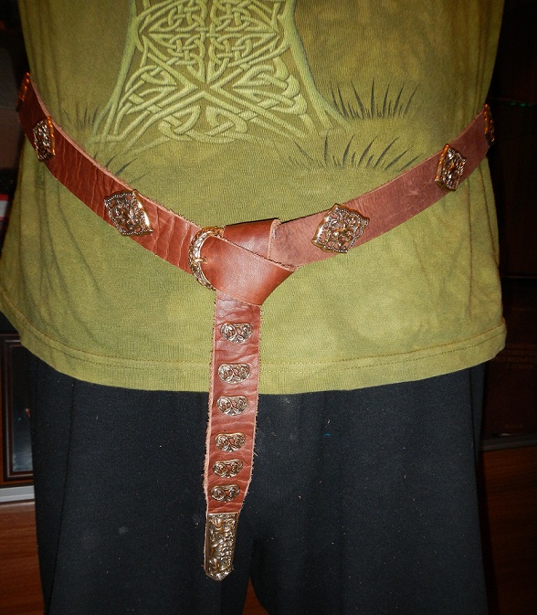

Вот еще одно , сегодня закончил. Пояс конца 13в.

Да нет никаких секретов. На первой странице я писал размер сечёных колец -Внешний диаметр -15; внутренний -10; толщина -1,15 мм. А клёпаные - проволока 1,6 мм вн. диаметр 10 мм.
Один секрет всёже есть. smile.gif Я заказывал у продавца колец сечёные кольца с внешним диаметром 13 мм, а он прислал 15. 13.gif Менять я не стал из-за сложности пересылки. Так была бы обычная кольчуга, а сейчас - эксклюзив ( хоть патент оформляй )! cheesy.gif

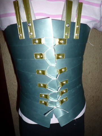

Как и обещал, выставляю на Ваше обозрение, свою работу. Жаль к НГ не успеваю. Но к Рождеству надеюсь точно закончить новогодний костюм для ребёнка. smile.gif Делаю из оставшихся после ремонта ( из-за него и некогда было ) алюминиевых потолочных панелей. Не пропадать же добру! smile.gif
Нарезал полос, соединил их капроновой лентой, свёрнутой в 3 слоя.
Крепил с помощью ручного заклёпочника.
Нарезал жёлтые полоски и загнул крепления для шнура.
Накладываю на пластины и приклёпываю.

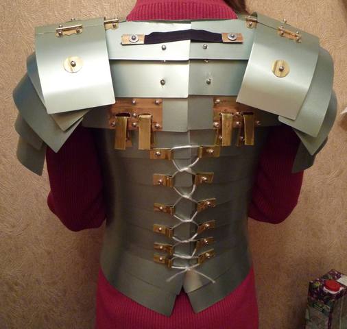

Спешу поделиться радостью! Закончил таки! smile79.gif К Старому Новому году! podmig.gif Итак, заключительный аккорд:
Результат:
