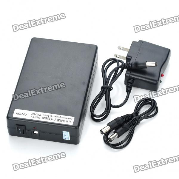

если купить вот такую батарею,к ней нужно еще что-то припаивать?
из лоскутков злой доли - знамя себе скрою!
выйду я в чисто поле - сгину в родном краю...
WaS
post Jan 26 2013, 17:09
Создана #91
Сообщений: 4,020
Зарегистрирован: 2-April 08
Из: Подольск
Пользователь №: 4,159
Признаный автор
Металлоискатель: V3i/MXT
Репутация: 1364 кг
что за батарейка?
..размеры/напряжение/ёмкость/какие элементы внутри?
ottomaroder
post Jan 29 2013, 23:41
Создана #92
Сообщений: 508
Зарегистрирован: 21-September 11
Из: BY
Пользователь №: 34,069
Металлоискатель: MXT Pro
Репутация: 8 кг
я в этих делах совсем дубовый,ну пишут так:
модель - YSN 12980
емкость - 6000 mAh
напряжение - DC 12v
мне не понятно, батарею можно просто подключить,
или надо городить какую-то там схему зарядки?
а если собирать из технологических пакетов,надо припаивать схему?
