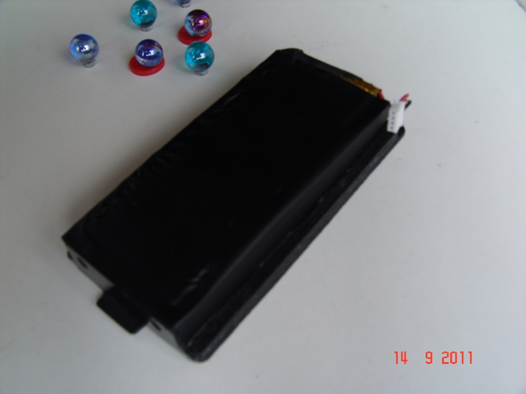

Timofei- отлично получилось.
Скажите, почем батарею брали?

Тимофей, а балансировочные провода я не обрезал..Они просто очень аккуратно уложены..я ими не пользуюсь ...

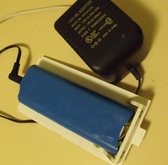

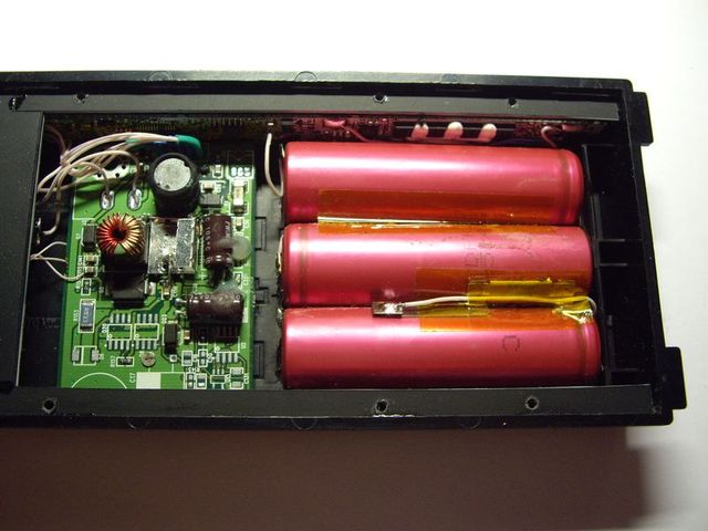

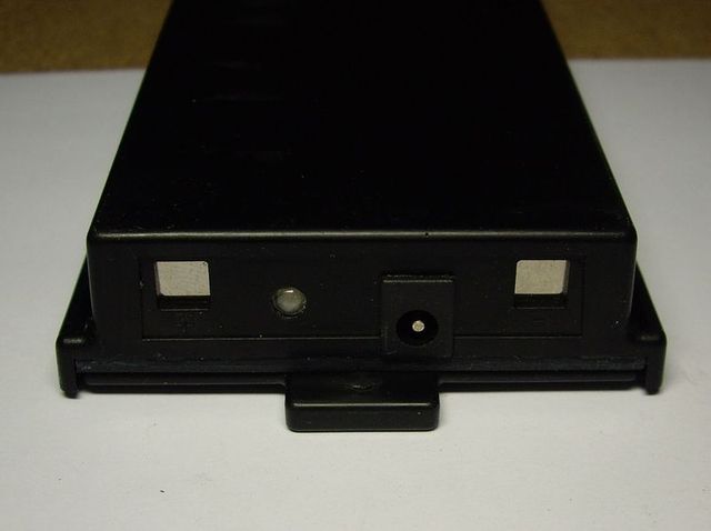

Внесу свой вклад в батарейкостроение для White`s
Емкость 2,21 А*ч (измерено разрядом на нагрузочный резистор 35 ом)
4х18650
- защита от КЗ,
- защита от переразряда
- защита от перезаряда
- заряд напряжением 18-26 вольт
Все обеспечивается контроллером батареи.
И самое главное! Стабильно 12 вольт в течение всего срока разряда. В конце работы напряжение падает с 12 до 10,5 вольт в течение 3-5 минут и батарея сама отключается.
Каркасный корпус из вспененного ПВХ.
Заценяйте.

Этот аккум разумно использовать заряженным полностью. Кончился - перекинул на другой, а этот в прикуриватель на зарядку. И дальше копать! smile.gif
Выставил на молоток - что нибудь еще придумаю! Творчество доставляет!
