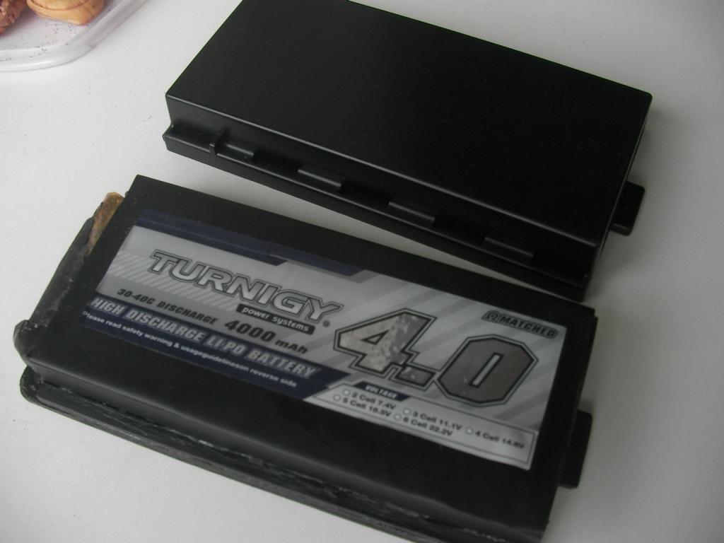

Что касается батареи, то устал я по две штуки в карманах носить и, постоянно напрегатся (морально) с понижением каждого Вольта-в батареи на копе,про использование пальчиковых (дурацель, енержайзер и т.д) я вообсще молчу.
Один друг пооветовал приобрести Литий-Полимерные батареи,поначалу использовал батарею на 2200 (mAh)
на данный момент приобрёл поболше на 4000 (mAh).
А что касается там "всяких проводочков" которые кому-то очень мешают, то если всё красиво да ладненько закрепить изолентой, да всё похозяйски под чехольчик пристроить, то вопроса о данной "проблеме" возникать даже небудет. 14.gif
Ведь не у всех же Безпроводные-наушники,и ничего нормально,пользует их народ и нежужит,а провод там сам знаете какой подлинее чем на батарейке. 17.gif
Крепится она очеь просто,с помощью двухсторонней клейкой ленты,с одной стороны она как бы изолента,с обратной это простая "лепучка" то же самое и на батареи,всё это просто пристраиваем сверху на самом апарате,и удобно и практично.
Номинальное напрежение 12.25-12.39 вольт. через пару-тройку часов поиска опускается до 11-вольт рабочее состояние,xодил 8-часов с включенным ТХ-бустом (принудительное усиление сигнала) для увеличения глубины,так вот даже после этих восьми часов,напрежение непадало ниже 10 - Вольт.
Провода впаены в запасном (под пальчиковые элементы) пенале,провода выходят наружу,при этом ничего просверливать или пилить на самом апарате ненужно (сохраняется товарный вид) сам батарейный отсек закрываем на одну защёлку (вполне хватает) чтобы уменьшить давление дверки на провода.
Ну и естественно сама подзарядка,с такой подзарядкой мозно заредить,отбалансировать всё что угодно, вплоть до свинцового акумулятора.
А также в походных условиях зарядить и саму "батарейку" , от машинного акумулятора с помощью крокодилов которые прилагаются в стандартном наборе с подзарядкой.

Полностью с вами согласен,но уж больно там в этом (акум-блоке) всё в притык получается,размер у батареи (Ли-По) немножко великоват,а жертвовать балансировочными проводками уж неахти как охота. sad.gif
Спасибо за + и понимание.
