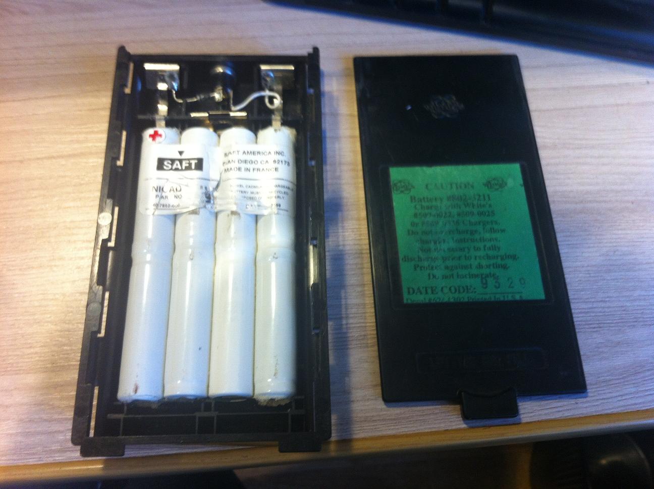

Тоже переделал старый аккумулятор от XLT на LI-ION.
Три новеньких банки от Samsung по 1600mAh (реальной ёмкости) и контроллер.
Заражаю от 12.6 LI-ION/LI-PO Smart Charger 1.5A с Али, заряжаются чуть больше часа.
Подбирал банки по размерам. Отменно подошли бы еще от IPAD 2, но по ширине только со спиливанием перегородки, не стал портить корпус. Крышка закрывается, места завались.
Разъем заменил на тот, к которому подходят китайские зарядки (как на excalibur).
Спектра на холоде около 0..+2 работала ровно 3 часа и жестко вырубилась контроллером АКБ.
Думаю летом на XLT, DFX должно хватать на полный день.
Попробую на 18650 еще собрать, есть хорошие банки от буков 2200-2500mAh.

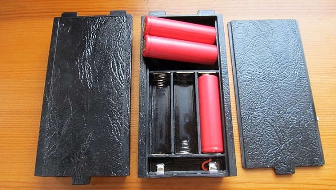

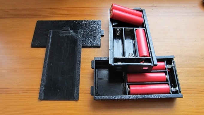

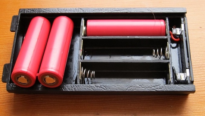

Здравствуйте уважаемые. А я решил проблему с питанием следующим образом. Купил у китайцев зарядку умную, "ОПУС" называется, и 6 литиевых аккумуляторов 3400 mAh. Потратив несколько вечеров склеил из пластика два новых корпуса. Всё получилось вроде неплохо. Сезон отходил - нормально! Даже отлично. Ёмкость у аккумуляторов осталась прежней. Надеюсь, что хватит о-о-о-чень надолго. Про питание забыл! Но это ещё не всё! Был приятно удивлён, аккумулятор стал гораздо легче, центр тяжести прибора малость сместился и балансировка прибора улучшилась! Заметно. Раньше без ремешка нельзя было работать, при быстрых махах подлокотник норовил слететь с руки и нужно было обязательно пристёгиваться. Теперь можно без ремешка. Мелочь, а приятно. За зиму сделаю такую же штуку для жениного гарика 2500. Ничего не буду переделывать, а просто склею новый батарейный блок.
