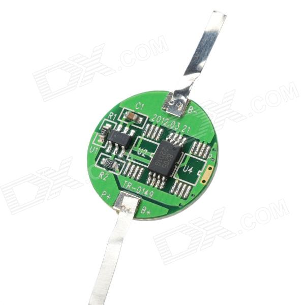

а схемы контроля, готовые бывают, или самому надо?
из лоскутков злой доли - знамя себе скрою!
выйду я в чисто поле - сгину в родном краю...
WaS
post Feb 1 2013, 10:16
Создана #104
Сообщений: 4,020
Зарегистрирован: 2-April 08
Из: Подольск
Пользователь №: 4,159
Признаный автор
Металлоискатель: V3i/MXT
Репутация: 1364 кг
да, продаются
..вот самые простые на каждый элемент - Присоединенное изображение

QUOTE(WaS @ Feb 1 2013, 10:16)
да, продаются
