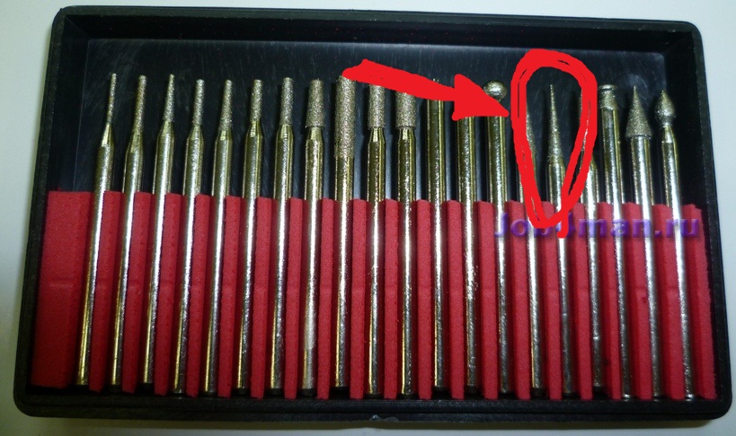

Кривич, я смотрю тонкие прямые линии штихелями прорезаете? Или все гравером? Попробовал я по обуху им рисунок изобразить, так мучился, плевался думал уже запорол.... лучше уж травление, как остальные рисунки..

Костянычь,а можно фото всех ракурсов.Совсем хорошо получилось.И глубина гравировки вполне.А по поводу линий и их "прямизны",я все делаю под микроскопом,под большим увеличением.Стараюсь чтобы все было четко .Можно облегчить себе работу протравив изначально рисунок,а потом просто подправлять.Но я просто гравирую используя разные шарошки

Сейчас фото выложить не смогу, топор не со мной. Просто я самой тонкой алмазной шарошкой делал типа как на фото, может если фон зачернить оно получше будет смотреться, а так получается что он не ровный идет, как при травлении... Через пару дней фото сделаю со всех ракурсов.

Костя,я для таих целей затачиваю швейную иглу,отламываю возле отверстия,затем алмазной шарошкой затачиваю под 45градусов на три стороны,потом на газу(плите)грею на максимум и в воду.Все бор готов.Им я как правило и делаю все канавки и мелкие детали.Иногда подтачиваю Если метал в закалке,то только победит,тоже сам перетачиваю из сверла .А фон если выделывать ровно,то это придется и абразивы использовать,и наждачку разную,короче это гемор.Проще его набить тем же алмазным бором.Получится шероховатая поверхность которая сгладит неровности

Понятно, спасибо за наводку, нужно тоже каленую иглу испробовать
