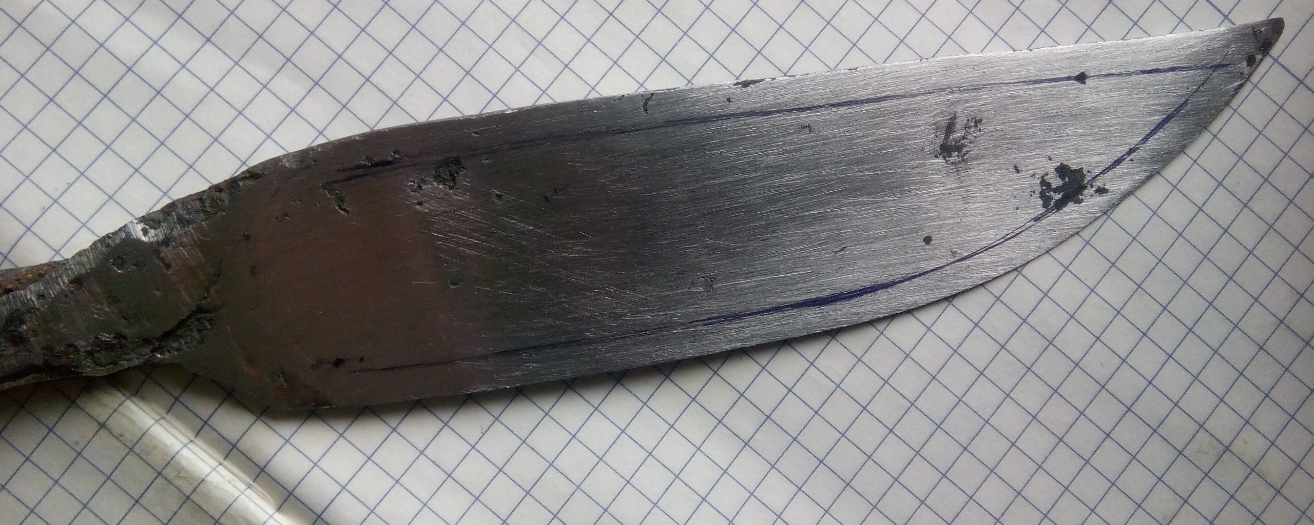

Ну вам виднее smile.gif ,а так спасибо конечно за оценку моего труда,зарабатываю кусок хлеба ,порой и без масла sad.gif
Денис,делал на заказ предметы.
С ножиком позанимался,хозяин решил его украсить орнаментом,поэтому чистил почти в ноль.Как и предполагал,слоеный металл,местами он от ржавчины отслоился и теперь он такой
Придется с рисунком подумать,чтобы убрать отслоение

Владимир,а не подскажите,как правильно нож реанимировать? Есть у меня один подаренный,века 15,слоеная ковка,почистил и понял,что по прямому назначению использовать нельзя,ручку примастырил и на стену sad.gif А вот как бы его "оживить",что б по прямому назначению использовать?
кривич
post Jan 22 2016, 21:55
Создана #883
Сообщений: 1,374
Зарегистрирован: 13-April 10
Пользователь №: 17,114
Репутация: 583 кг
Слоеный вообще трудно в дело приспособить,ежели плохо проварен металл,то получается от времени как на моей фотке,тут еще повезло, что на жало слои не пошли,иначе его только на стену и можно было бы вешать.В любом случае расчистить в ручную и смотреть .Оселок мягкий,вода и пару дней на выравнивание и убирание раковин,а так к каждой железяке старой ,свой подход

Baiker,я не знаю, что нужно с вашим ножиком сделать smile.gif Пусть так остается,иногда невмешательство лучше ,чем "реставрация" по моему типу.
У вас и топор получился как и должно быть.Для себя хорошо.
С ножом повозился,нарисовал и отгравировал .Получился у меня- Один,со своей свитой,едущий на поле битвы,собирать кровавую дань 17.gif .Но самое прикольное в этом,что надо было мексиканский рисунок!!!!Заказчик не написал мне сразу,а когда ответил,было уже поздно sad.gif
Упарился выравнивать и убирать отслоения металла,нож не задумывался как дамаск или булат.Просто неаккуратно смятое железо ,с плохой проваркой слоев.Влага сделала свое,ржавчина подняла слои и хорошо что только с одной стороны.Надеюсь ,что я восстановил свойства рабочие предмета
