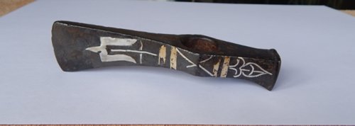

Самое простое,это стырить рисунок в инете ,и вогнать его в форму топора smile.gifМожно тупо скопировать,уменьшив или увеличив масштаб,распечатать,или попросту приложив лист тонкой бумаги на экран.Затем используя копирку,перенести на покрытый грунтом топор.,ну а чтобы сделать зеркальное изображение,для второй стороны,копирку сложите вдвое,наружу копирующей стороной.При переводе рисунка на топор,изображение скопируется и на обороте листа.Вот вам и рисунок на вторую сторону.Эх выбалтываю секреты 17.gif и так уже конкурентов хватает biggrin.gif

Это воронение и шлифовка или травление???

Воронение,нагрел,в масло и затем зачистка мелкой шкуркой.Ну как вышло с рисунком.Не слишком упростил?
почта vladimir.krivich-smolensk-67@yandex.ru

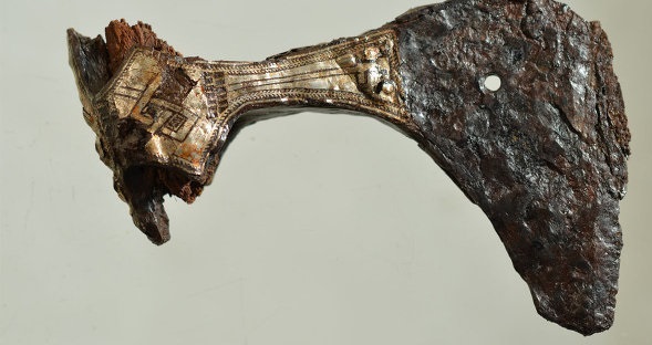

QUOTE(кривич @ Nov 15 2014, 13:14)
Воронение,нагрел,в масло и затем зачистка мелкой шкуркой.Ну как вышло с рисунком.Не [/COLOR[COLOR=blue]]слишком упростил?
Вот вам оригинальный топор , с оригинальным рисунком , расчищенный Странником (думаю не будет ругаться). Рисунок прост , но в этом есть что то . Это сейчас рисуют пейзажи на ружьях , как у Шишкина. Так что всё очень нормально . С уважением .

QUOTE(В. Ян @ Nov 15 2014, 18:32)
Тут насечка серебром видимо, атакующий сокол на лезвии мне видится.

Я видел результаты работы этого мастера.После них хочется и самому заняться настоящим делом.Вот там настоящая реставрация и восстановление древних предметов.

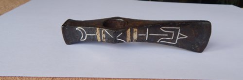

Вот тоже фото топора с символами из тырнета.
Если что, бейте в личку! Но, тАрАпиЦа нИнАдА...

QUOTE(Теренин @ Nov 15 2014, 18:39)
