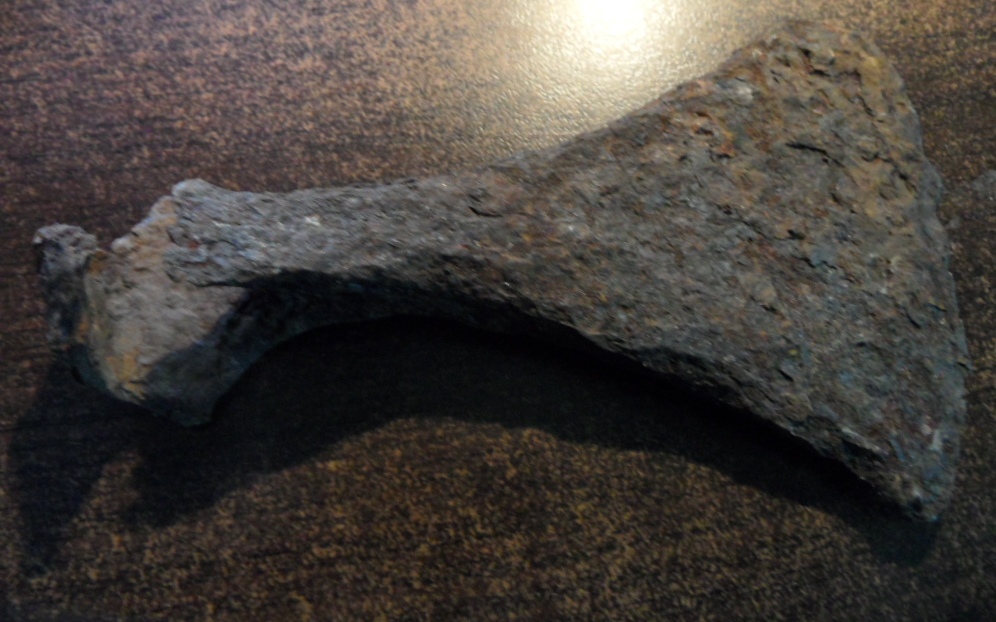

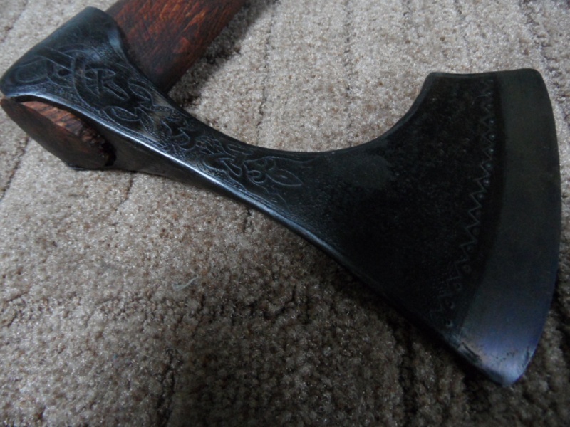

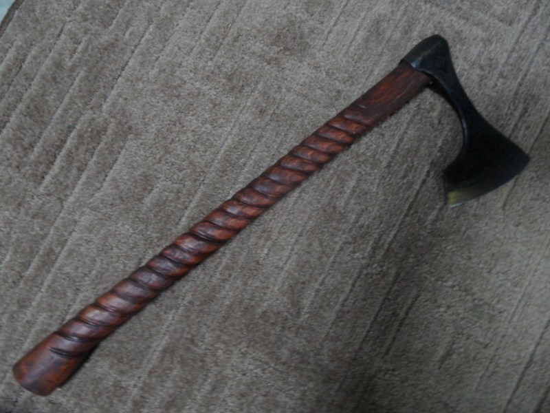

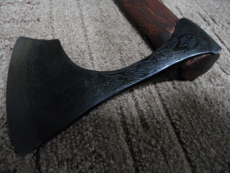

Очередной топор.Делал для нашего форумчанина,на присланном мне ,боевой части как таковой не было,проржавела,в своих запасах нашел кусок недостающий,сварил,подварил обух,ну и соответственно пришлось опять чистить в ноль,что получилось- на фото.Думаю что лучше чем было изначально.Топор заворонил,рукоять вырезал из вяза ,застарил и тоже затонировал.Рисунок резал штихелями.

крупней

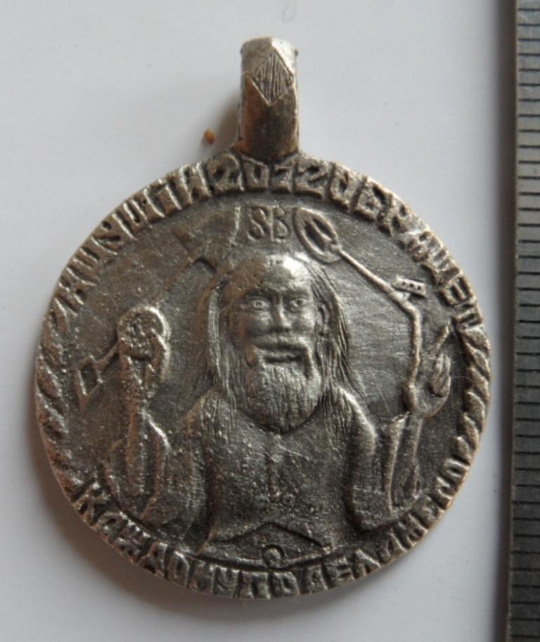

Спасибо за отзывы,я тут переключился , сгондобил "Дедушку земляного" из серебришка,маленько правда еще не закончил.Требуется совет ,может подскажет кто, какую лучше бормашинку прикупить,а то штихелями не довести до кондиции
почта vladimir.krivich-smolensk-67@yandex.ru
