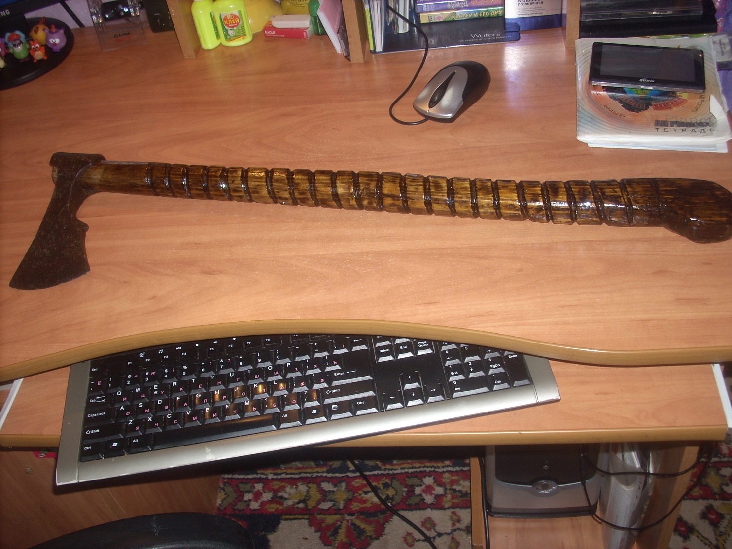

Глядя на вашу красоту. и я решил сделать нечто подобное топорище .Вот что вышло. Конечно не как у вас .

Вот и хорошо,уже можно на стеночку повесить smile.gif только малость с рукоятью поработать еще нужно,придать ей вид законченый,ну и застарить ее.Лак убрать,не подходит он ,лучше пропитать воском.
