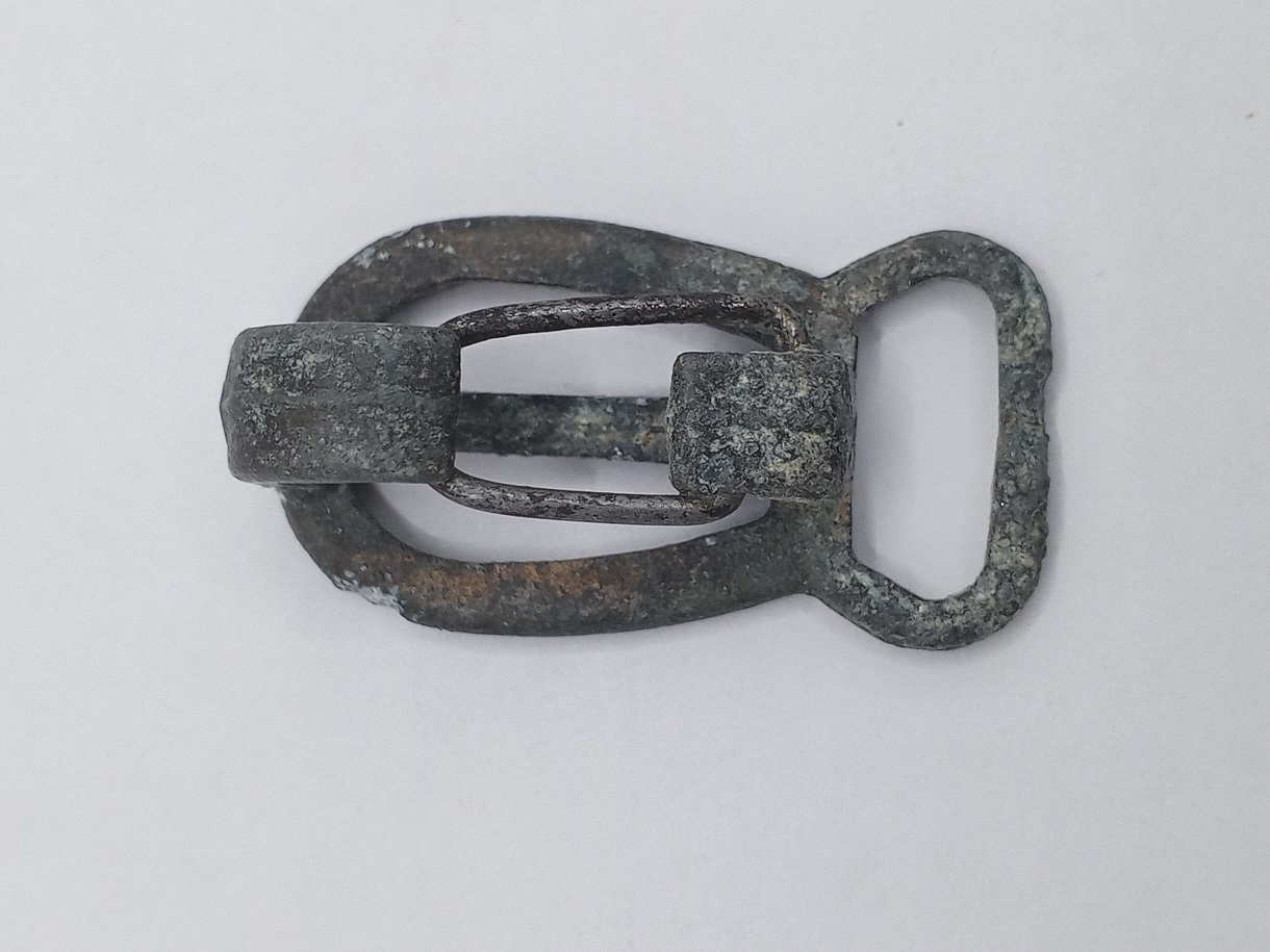

Доброго здоровья всем. Помогите определить зацеп, надеюсь не ошибся темой. Размеры 4см Х 2,2см Х 1,5см.Материал магнитится, но не сильно, ржавчины нет, пружина работает.

Вид сверху.

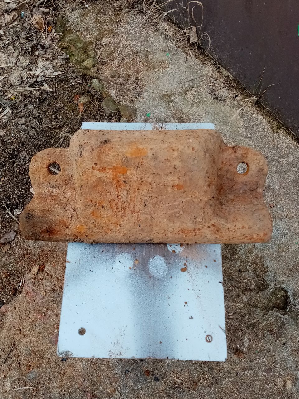

Деталь бронетехники, как я полагаю? Какой? Немцы в небольшом приоритете. Размерность: длина 29см, ширина/высота 12см. ТОлщина брони 10мм

QUOTE(Снукер @ Nov 21 2024, 17:09)
Новое фото
Напоминает резервуар какой-то, возможно, авиатехники, под воздух, азот или что такое. Винт мог выручиваться и туда какой-то переходник. Мыслю по толщине металла, краске и отдаленной похожестиsmile.gif

QUOTE(Шмяк @ Mar 31 2025, 19:06)
Люди подсказали, транспортный башмак С-60 Сталинец.

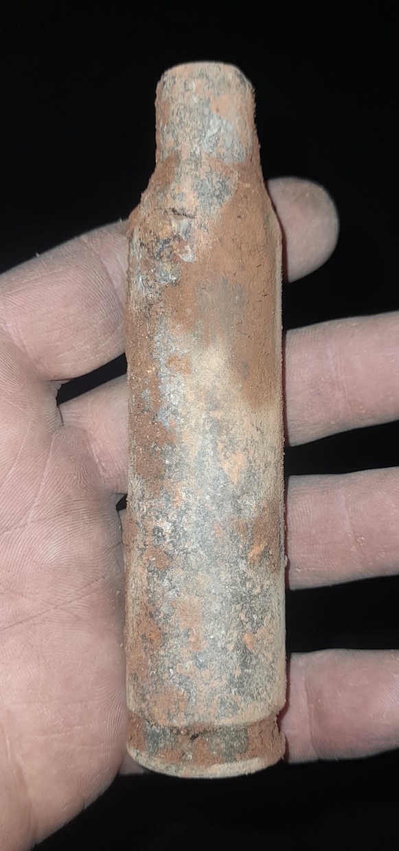

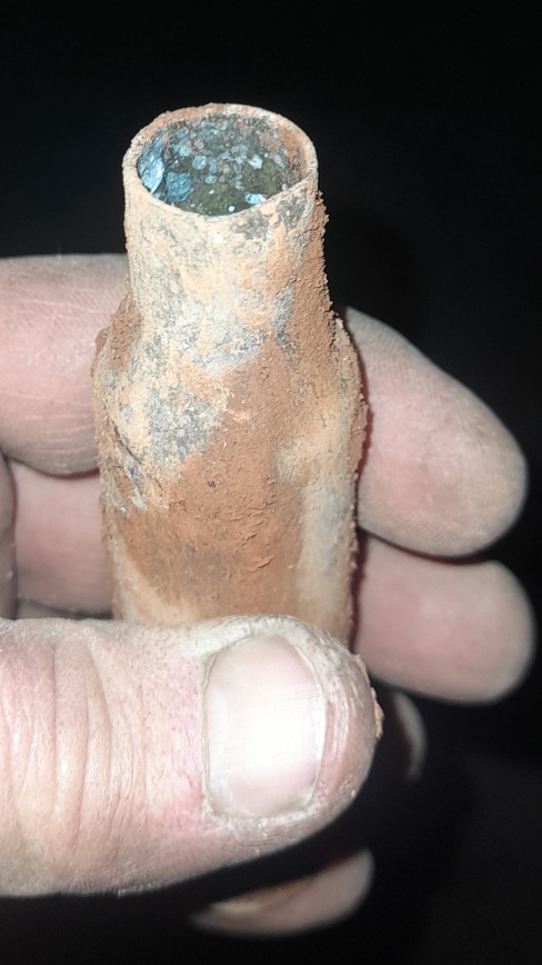

Доброго вечера, подскажите от чего, сопутка гильзы от мосинки и нагана.

Нужны конечно размеры для определения , но внешне похоже на 14,5 × 114 мм , скорее всего наш патрон .
Вот сравните - https://ru.wikipedia.org/wiki/14,5_%C3%97_114_%D0%BC%D0%BC

Размерт11,5 на 2,5 см донце.
Верх 1,4 см.

Гильза противотанкового ружья ( ПТРД , ПТРС ) ,что то другое под эти размеры не зайдёт .Разве что позже , но об этом можно почитать в ссылке , что в первом ответе на Ваш вопрос .
Если коллеги предложат варианты , С интересом ознакомлюсь , с уважением .

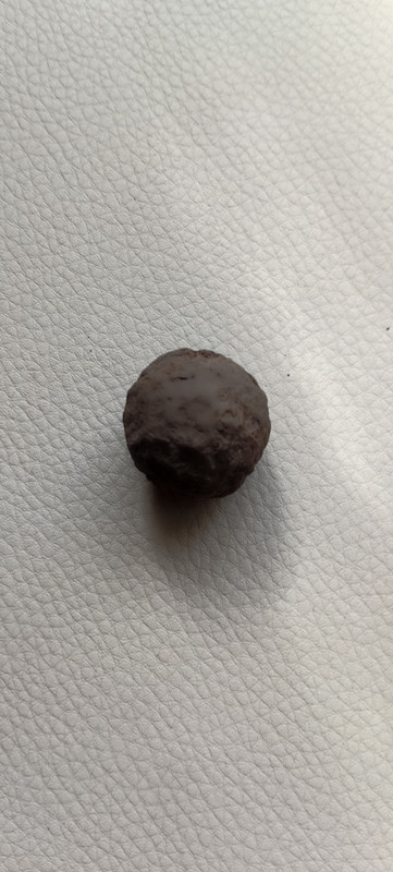

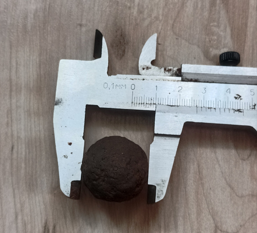

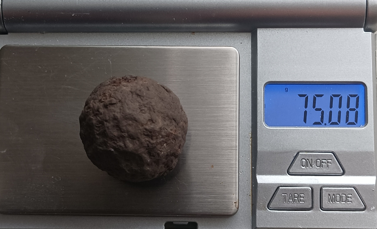

Добрый день.
Это ядро или от сельхоз техники?

QUOTE(AlexWG @ Apr 19 2025, 15:05)
Добрый день.
Здравствуйте.
Изучаю всё, относящееся к припасам древней артиллерии. Приобрету, проконсультирую.
