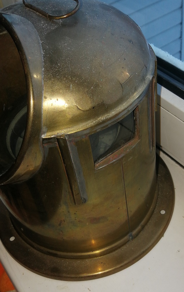

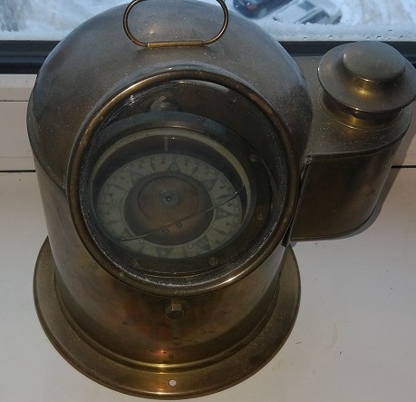

Здравствуйте ...подскажите пожалуйста по компасу.

QUOTE(Zyoits @ Jan 6 2019, 14:47)
https://yandex.ru/yandsearch?win=90&clid=20...0%BE%D0%B9&lr=4

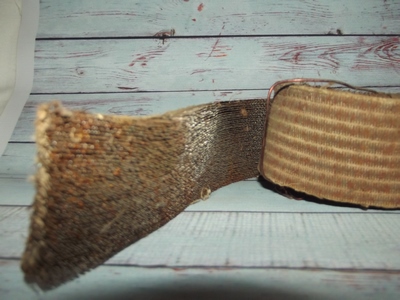

Всех приветствую! Подскажите пожалуйста, что это за находка. Мне подсказывали, что это для чистки оружейных деталей, но я не уверена. Если не этот раздел, то сильно тапками не кидайте.
Размер 63х5 см.
Сообщение отредактировано lilena: Jan 14 2019, 15:23

QUOTE(lilena @ Jan 14 2019, 16:21)
Размер 63х5 см.
щетка лента для чистки любых мет. деталей все правильно

QUOTE(igfish @ Jan 14 2019, 20:09)
металлическая щётка на ленте шириной 6 см. Для очистки металлических деталей и посуды от краски, ржавчины, нагара и т.д.
Продаётся частями по 4000 сум за 10 см или целиком 2 м.

Благодарю, большое спасибо!

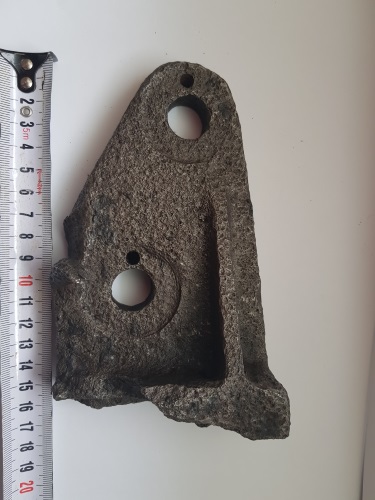

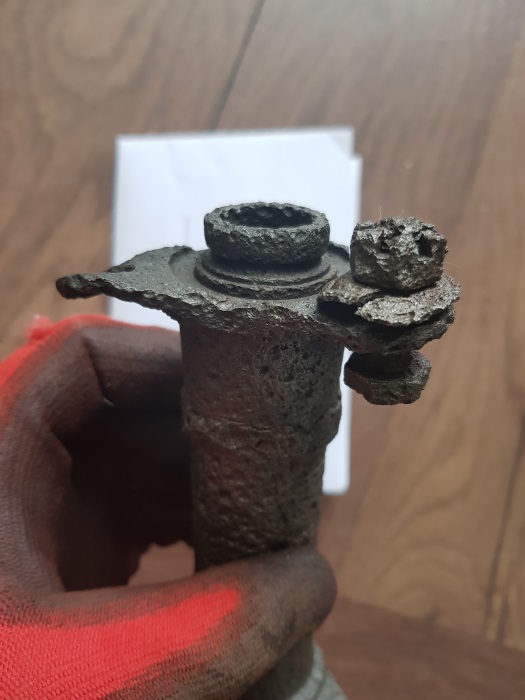

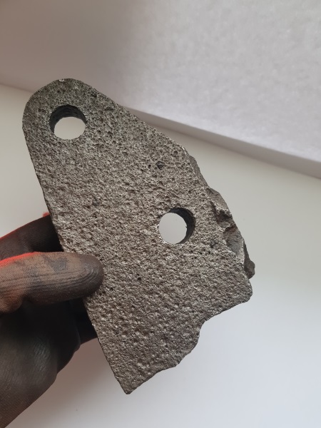

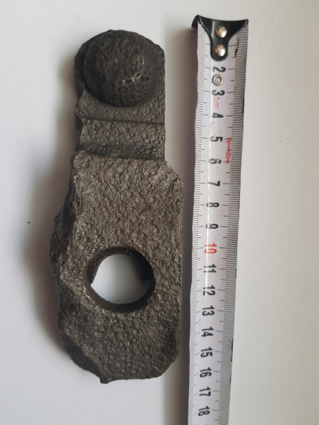

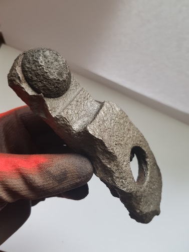

Приветствую коллеги. На месте подрыва немецкой бронетехники были найдены такие детальки. Не могли бы помочь в идентификации?
Заранее спасибо.

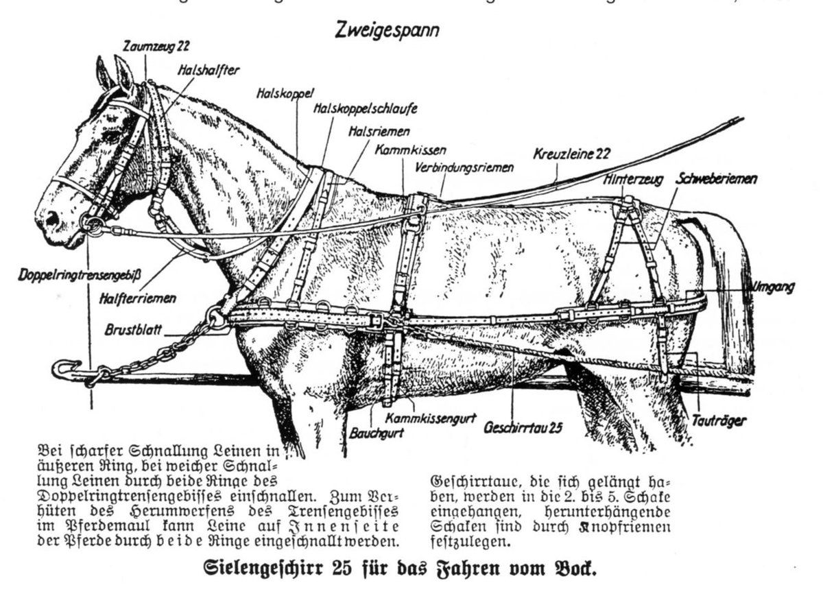

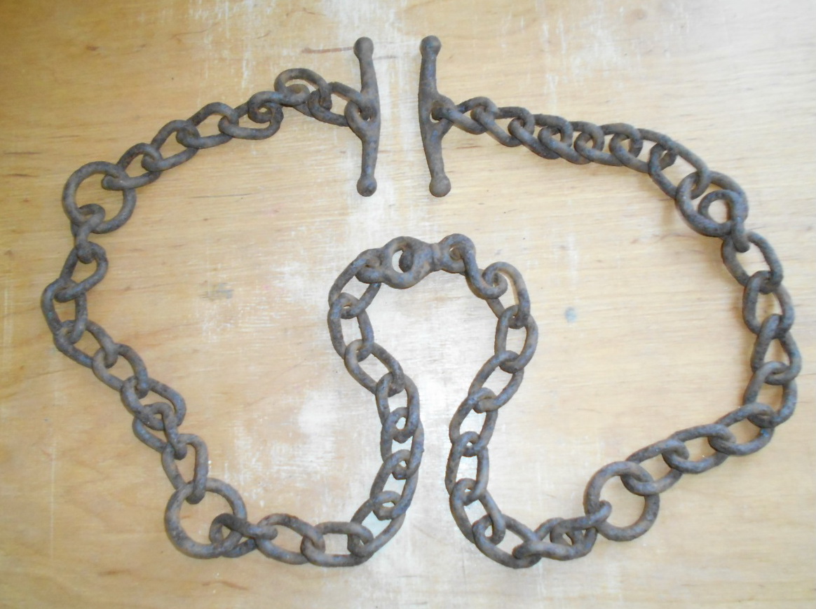

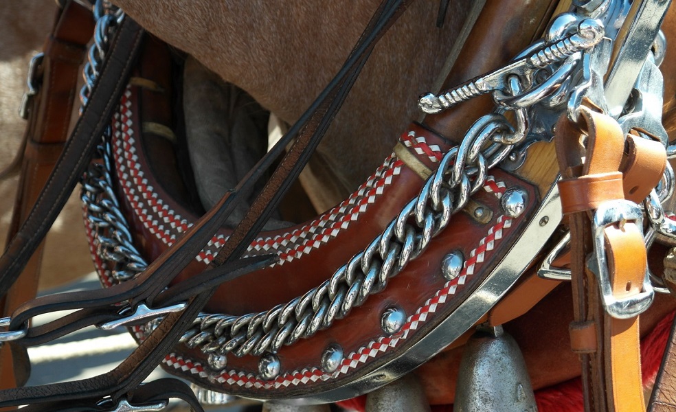

Добрый вечер! Прошу помочь определить от чего данная цепь. Найдена на немецких позициях,длина 1метр 34 сантиметра.
Гудриан
post Jan 29 2019, 22:14
Создана #3830
Сообщений: 3,940
Зарегистрирован: 21-November 15
Из: Калужская.
Пользователь №: 2,341,744
Репутация: 441 кг
скорее всего сцеплялись две лошадки к дышлу телеги
Corado
post Jan 30 2019, 12:46
Создана #3831
Сообщений: 44
Зарегистрирован: 2-December 17
Из: Сталинград
Пользователь №: 2,370,290
Металлоискатель: fisher f-70
QUOTE(Гудриан @ Jan 29 2019, 22:14)
Да похоже на мою цепь. Спасибо за ответ. Р.S Вот нашёл похожую.

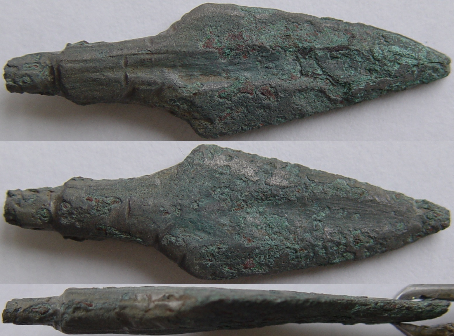

Добрый день! Подскажите, пожалуйста, по наконечнику стрелы. Найден на юге Московской области, сопутка 10 - 11 век.
Медный сплав (не магнитится); длина-41,9мм; ширина-12,6мм; толщина-4,7мм; вес-6,2гр

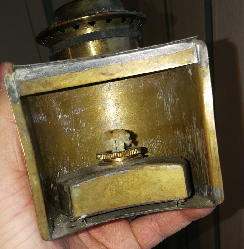

QUOTE(GOOD @ Jan 5 2019, 23:15)
Нужна помощь в определении и оценки. для последующий продажи: оптики, прицела от чего? и еще чего-то?
С уважением,Юрий.
На первом фото зенитный прицел с 20 мм flak, вторая оптика со станка к МG

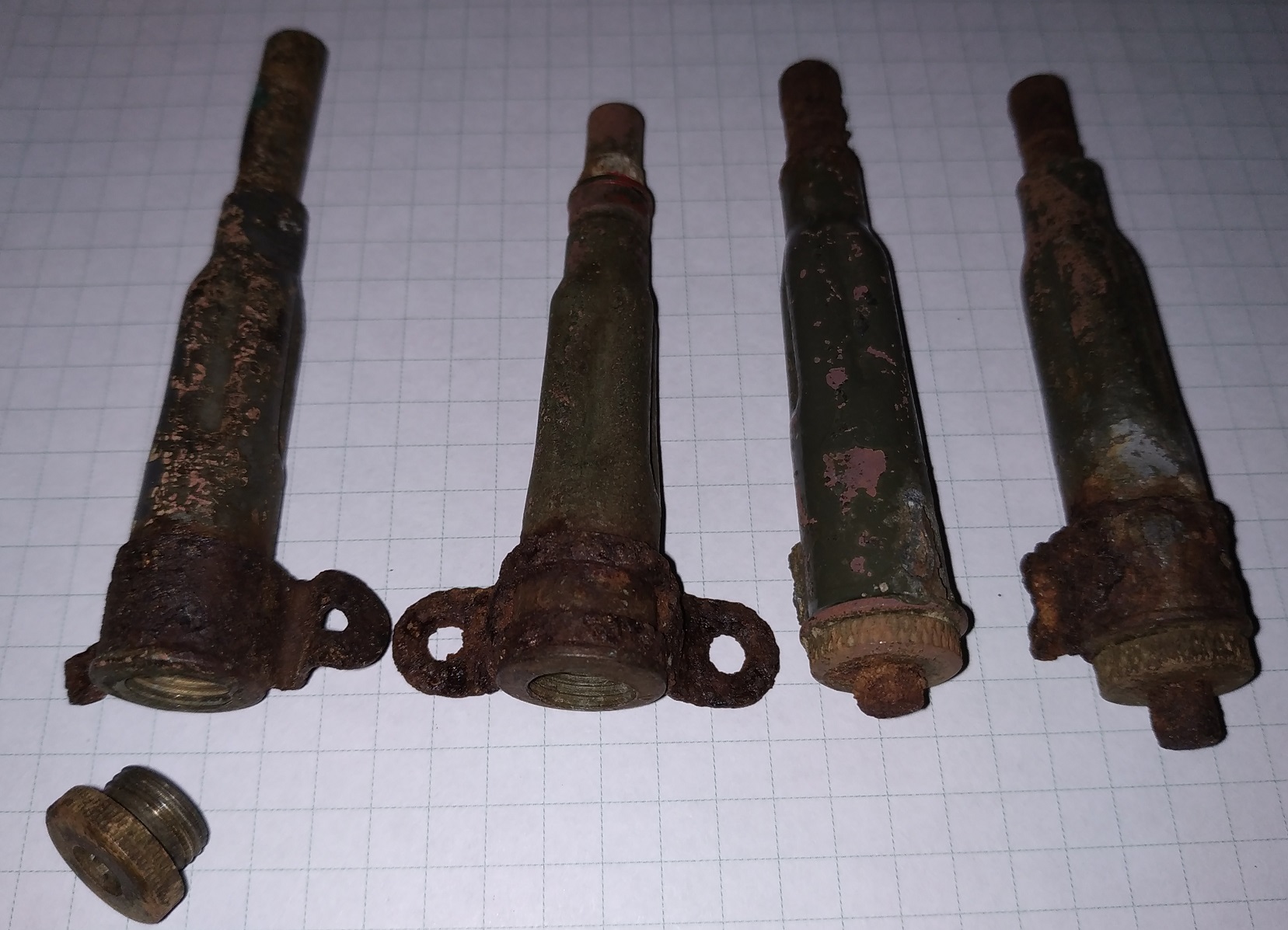

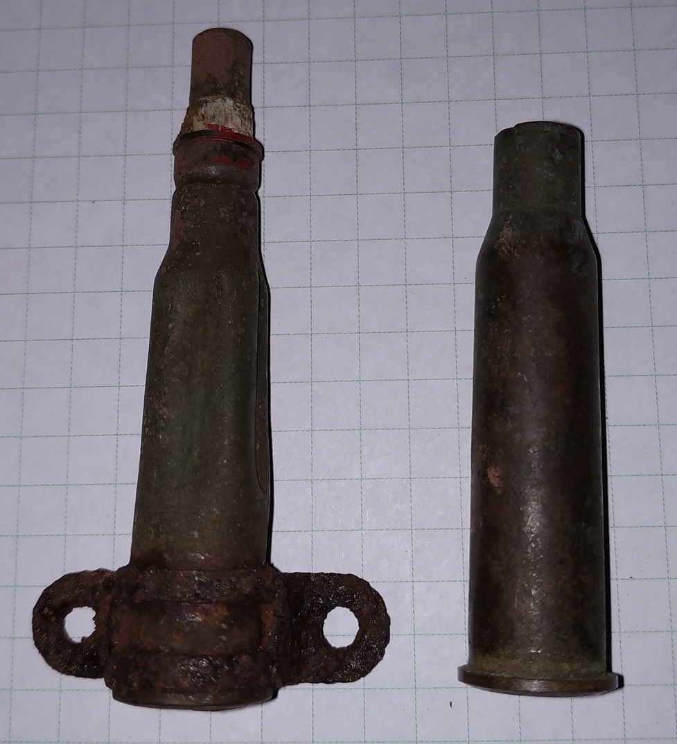

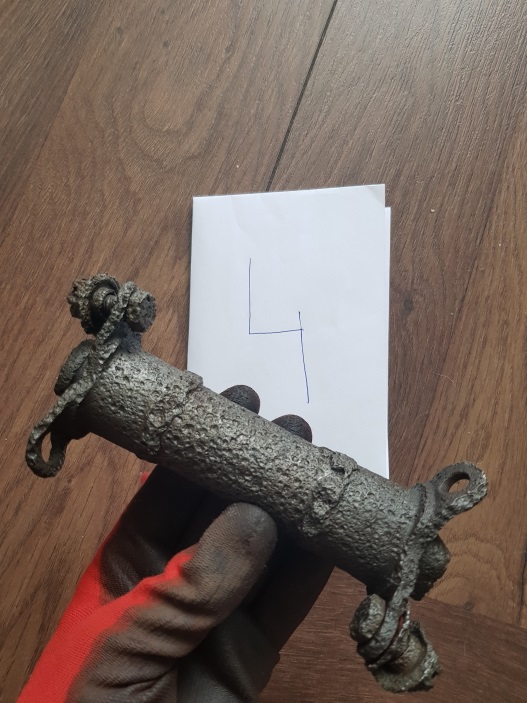

Добрый день!!! Помогите пожалуйста с определением назначения этих штуковин??? Найдены в Карелии на Финских позициях. Сделаны из гильз VPT к Мосинке. Снизу открутка и ухи для крепления. Заранее спасибо)))
Gomeer
post Feb 9 2019, 12:40
Создана #3835
Сообщений: 7
Зарегистрирован: 11-January 19
Пользователь №: 2,379,000
Металлоискатель: 1
...фотка по крупнее
igfish
post Feb 9 2019, 16:16
Создана #3836
Сообщений: 464
Зарегистрирован: 14-October 07
Из: МО
Пользователь №: 2,789
Металлоискатель: XP Deus, Tesoro
Репутация: 173 кг
QUOTE(Gomeer @ Feb 9 2019, 13:40)
...фотка по крупнее
Очень похожи на самодельные детонаторы. Верхняя часть может быть опасной. Внутри пружина есть?
Гудриан
post Feb 9 2019, 20:07
Создана #3837
Сообщений: 3,940
Из: Калужская.
Репутация: 441 кг
Ну не какие они не самодельные .
Финский взрыватель М-40 (он же ВГ)
Кстати у нас тоже были -"Упрощенный взрыватель гильзовый УВГ обр. №1"
Сообщение отредактировано Гудриан: Feb 9 2019, 20:16
Gomeer
post Feb 10 2019, 10:34
Создана #3838
Сообщений: 7
Металлоискатель: 1
Спасибо ребята за подсказки!!! Рядом были найдены тоже вроде как не большие взрыватели. Они из двух частей состояли из ударника и капсул.
Gomeer
post Feb 10 2019, 10:37
Создана #3839
Сообщений: 7
Металлоискатель: 1
....наличие пружинки обязательно гляну!!!
igfish
post Feb 10 2019, 14:47
Создана #3840
Сообщений: 464
Из: МО
Репутация: 173 кг
QUOTE(Гудриан @ Feb 9 2019, 21:07)
Спасибо за разъяснение. абсолютно правы.
