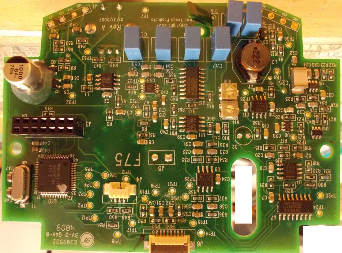

Два резонатора на фото.Слева нормально по схеме и на изоляторе!
Справа на 14 с копейками ,какой то "левый" для красоты и даже под него изолятор не подложили.Приклеили наверно?

Вот фото платы F75.

QUOTE(Window @ Feb 13 2019, 17:21)
..Приклеили наверно?

Репутация: 12 кг
не припаял .там кокраз 3 дырки пустые....

А можно фото с другой стороны?Надо разобраться.

На приведенной выше фотографии платы Фишера F75 увидел только один кварц Y1 и понятно зачем он нужен - он задает тактовую частоту оцифровки аналогового сигнала для АЦП.

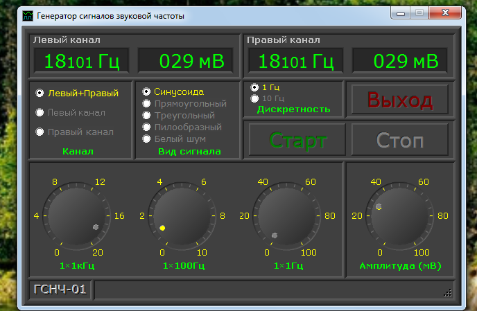

Новый опыт ;скачал генератор ,на выход колонок подключил свой датчик..
кто не помнит 100 витков ...от 1 до 18 кгц отличный сигнал,выше начинает
обрывать ...можно ли по этому судить о полосе пропускания мд...
датчик держу на растоянии 15 см. при остановке генератора сигнала нет..

QUOTE(Yura_Sk @ Feb 14 2019, 10:47)
МК не занимается оцифровкой - для этого на плате стоит отдельная микросхема АЦП.
С каждым днём всё больше примочек - а встречные вопросы игнорируете..
Сделайте фото сверху этого "второго кварца" и со стороны пайки - всем интересно wink.gif
