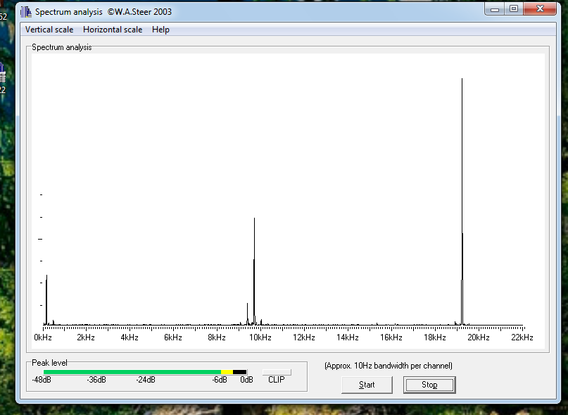

Вот тх850...или G2...ВИДИМ 19 КГЦ -основная а 9.5кгц кратная.28.5кгц мы не видим
не позволяет прибор,но она есть .
как видим кварцевые приборы мультичастотны ...
частота их работы не зависит от катушки ..катушка просто нагрузка на выходе
усилителя тока...что нельзя сказать о приборах у которых частота меняется
от смены катушки..т.е. автогенератор ..LC контур это катушка с кондёром...

Сегодня, как раз чинил китайца - ТХ850.
На выходе ТХ (по осциллографу) синус 19 кГц с копейками... RX тоже синус... smile.gif .
Резонанс катушки это её индуктивность и ёмкость конденсатора, установленного на плате. Излучатель ТХ построен не по автогенераторной схеме! Выходной транзистор ТХ возбуждается меандром с проца. (вот вам и гармоники)! 17.gif
Ф75 позволяет электронно, немного сдвигать возбуждающую частоту, но будет уход с резонанса, критичность этого сдвига зависит от добротности катушки (ширина зоны резонанса).
Т.е. если начать мудрить с катушками Ф75 и ТХ850, работать они возможно будут, если индуктивности не очень отличаются... но какая будет амплитуда напряжения RX-TX и фазовые подвижки? 15.gif
Ура-наличие резонанса признали.................................

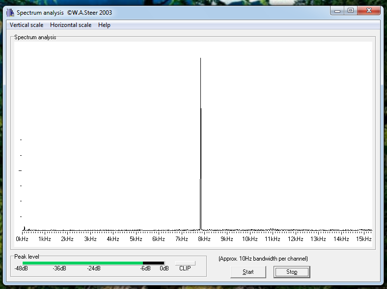

не вошка в 2 раза меньше,если берёт дробину ф1мм в земле,то может и вошку увидеть .
Парни не хочу никого обижать--Но проц. как известно строится на кристале ...и не нуждается
во внешнем запуске.если он работает с софтами т.е. с прогами то внутренняя частота
должна быть пол гига минимум.............а если она будет 13 кгц---------------
вот спектр баунти-голд .Настоящий одночастотник.....
Расскажите это инженерам-разработчикам электроники - и зачем они навешивают кварц..?
По кварцу в F75 уже переобулись? - зачем он там стоит и какой частоты?

Morcia
post Feb 12 2019, 22:06
Создана #59
Сообщений: 199
Зарегистрирован: 23-July 13
Пользователь №: 58,548
Металлоискатель: Deus / Equinox 800
QUOTE(pyni @ Feb 12 2019, 12:35)
Так на него наверное стоит автогенератор с чистым синусом, у которого может плыть частота от что угодно, температуры, поднесение к землю, батарейки и тд, но для того и дешевый детектор.
Лутче померяйте мощность излучение разных частот, в тех "многочастотниках" 49.gif
