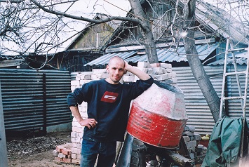

Вот фото загрузить для меня подвиг cheesy.gif . Это я с бетономешалкой.

Отличная бетономешалка. Держи пять. smiles-pyushie-201.gif Я сам изучал ролики по изготовлению бетономешалок, оценивал возможные варианты - но так руки и не дошли. А потом всё доходило через них, в процессе, когда мешал бетон под гаражи вручную. biggrin.gif Хотя, всё же одну сделал. Это когда пошёл в отпуск и каждый (!!!) день был расписан по минутам. В то лето я делал гараж. Жаль тогда у меня не было фотоаппарата. Такие кадры пропали. В самый первый день я сделал вот такую бетономешалку. Но это я думал, что она будет мешать. Сделал из того что было. Но первые испытания показали, что мощности двигателя маловато. И с утра я приступил к заливке бетона. Вручную...)))
Здесь она уже без редуктора и двигателя. Задумка хорошая была, но увы...
